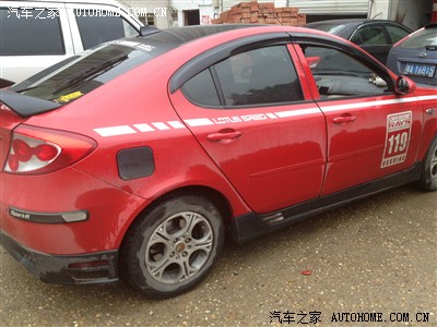

已经开了近3万公里,前些日子,发现前轮有吱吱的声音,检查一下,发现是刹车片的限位片报警,提示需要更换
前轮的更换比较顺利,与常规其它车型没区别,后轮刹车片的更换需要有专用工具,为方便其它莲友自己动手,
拍摄了一下过程及要点
长沙这几天雨水连连,车子比较脏,大家将就着看吧

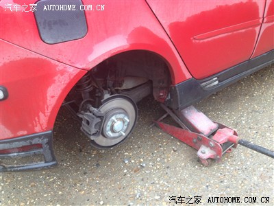

起架,下轮
