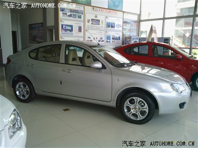

第一次到4S看中的是这款银色手动的,还试驾了一回(因为没有白色)
结果到真买车时只有一张红色两厢手动了(我本也想要手动),因为听说进口发动机的要停产了,所以只好选了它
