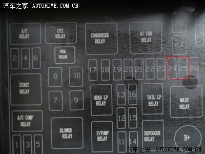

【1】测量并选定电源接口。工具:万用表
对莲花L3两厢自动精英,负极直接电瓶负极。经过测量,保险盒启动前后电压从0变为14v的只有24和25接头。我选的正极为25号eng ecu,15A。保险盒电路分布可以参照我的另外个帖子http://club.autohome.com.cn/bbs/thread-c-928-16227530-1.html
