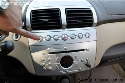

  倒车影像我没有装在牌照上面,而是装在车顶上,主要是因为有倒车雷达,影响倒是没有太大必要,在一个晚上看不到后方情况,装车顶上视角很广,能当后视镜用,摄像头没有接倒车灯,而是自己接到中控台上,再最左面的空白开关上改装了下,里面安了个开关,直接从点烟器接电源,能随意开关倒车影像。

开关装在这里↓

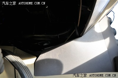

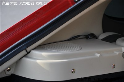

后备箱走线↓,从胶条里面走,走到这里出来。那个坨坨就是发射器。

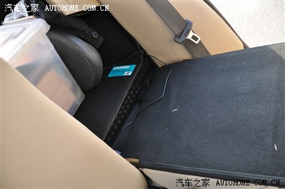

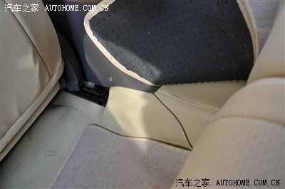

车内走线↓从C柱的护板里走线,到后座位出来。然后从座位底下走线,走过地胶,进入中央扶手箱内部。然后接到点烟器上,再加个开关,接到中空台的面板里,由于安装开关时没人照相,所以没有拍下来,开关是和旧电视开关一样的那种,按一下就进去了,表示开,再按下就弹起来了,表示关了。

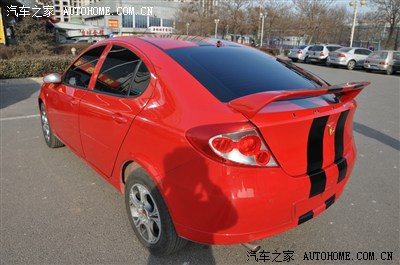

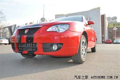

  关于拉花:
因为车是红颜色的,所以黑色比较搭配,就用了最经典的拉花。
正面:
45度角:
侧后:
正后:
