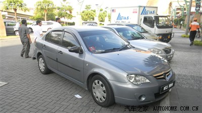

    上个月去了趟大马,发现不愧为大马街车,大街上宝腾的车占据了30%多,莲花L3原型车曝光率足有10%,可能夸张了点,但是确实非常常见,下边看图咯:

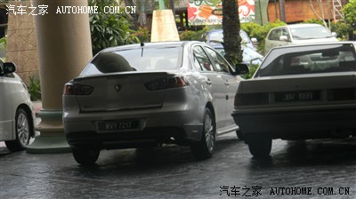

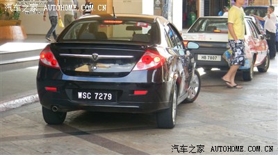

我们的莲花L3三厢原型来了
三厢1

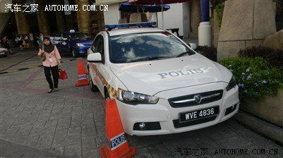

警车也是

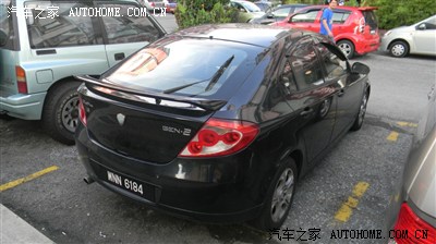

黑色两厢

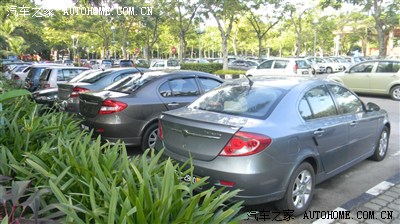

三厢4
停车场,发现三辆挨着的

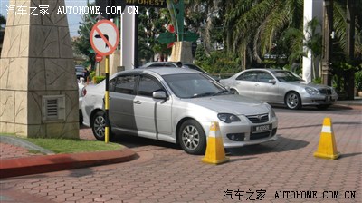

淡蓝色的

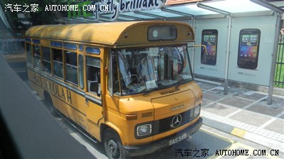

吉隆坡的校车,虽然有点旧,但也是大奔啊;看看国内最近校车屡次的事故,泪啊!
