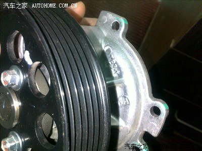

新到的水泵,这东西要是坏了车车马上停运!很危险的说!
还要说的一点就是莲花的水泵轮很不错运转的时候是两边包着的,不然早就完蛋了!

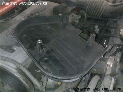

后来发现还不行,搞不定,被迫再次选择拆掉正时外罩!
还是冬天修复小花的原班人马!
真的是比较费事!

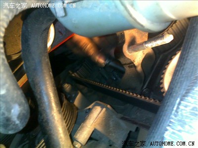

拆掉的正时皮带外罩!!
看到正时皮带了哦!!

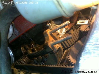

用扳手扳着正时轮,然后下面用力拆水泵的那颗螺丝!

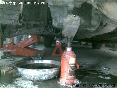

下面这个小千斤顶是为了顶着发动机,机爪胶墩螺丝能更容易拆些!

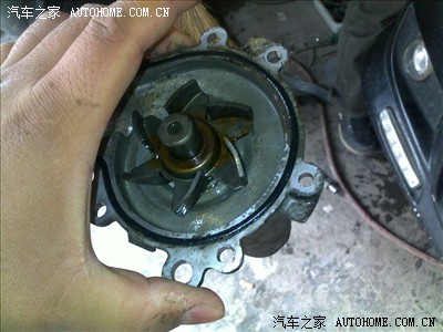

**,终于拆下来了,看看旧的水泵!
里面还算是干净的!有些车水泵是要打密封胶的,花花的比较好是胶垫的表扬一下!

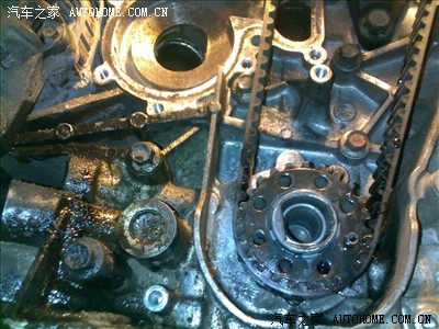

拆掉以后漏出了一个窟窿呵呵!

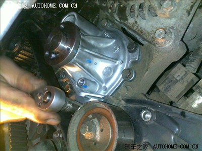

开始网上装!
紧固小螺丝!
这个角度看的比较清楚吧?

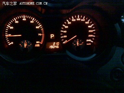

在新水泵的工作状态时拍的照片,我的E71照相还是比较给力的!

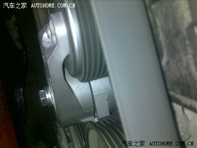

新涨紧轮工作时候的照片!
运转到电子扇工作后,查看水温是否过高,结果一切正常!
