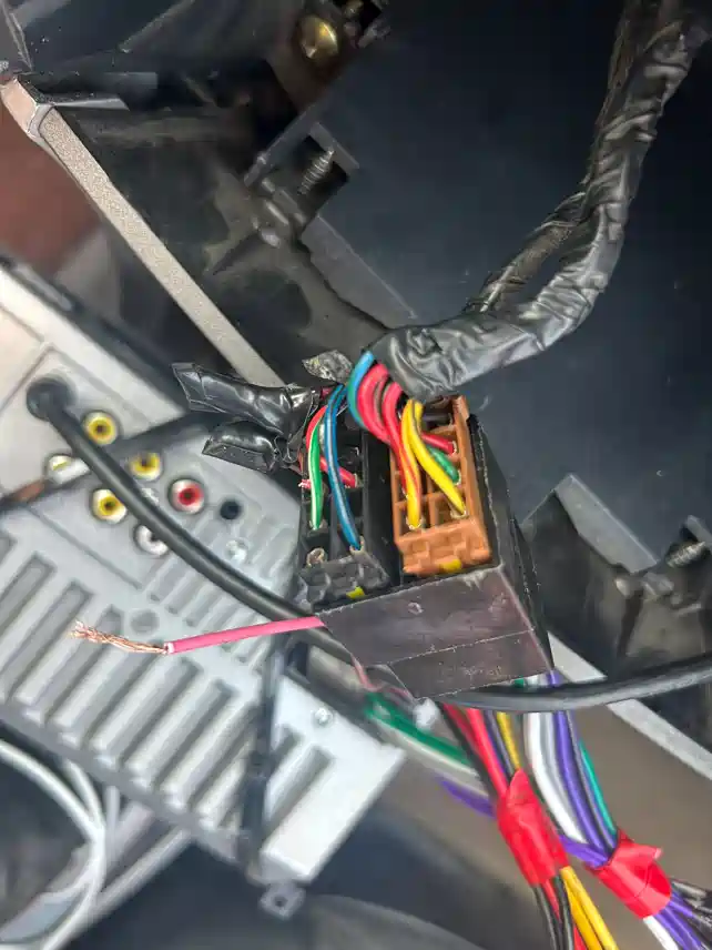

原车CD坏了,自己买了个大屏装上。第一次拆装线束,成功,后来想把想把方向盘控制接上,,接线时候没注意。将记忆电源+剪短接在了大屏方向盘控制-上,将接地线接在了大屏方向控制+上,启动发东西响了一下,完蛋,再也打不起来了。双闪不亮。无法自检。诶。全怪自己不细心。。有大神指导下还能抢救下不

扒了扒资料,我还是觉得可能是记忆模块继电器或者保险废了,,明天拉修理厂看看吧,不知道还能不能修

参考坛友@沧海又一笑  的经历早上换了备用保险,直接一把着。

后雾灯摁下去没反应没头绪,,损坏线束还得修

断的线绕过线束头,直接连在车机线束上,搞定,就是方控还是不行,放弃了,
