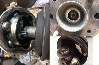

把同系列旧车1.3手动的右边半轴连外球笼拆下来了,原车的外球笼套厚硬管10年,现在已经没有了。搞2个张紧器把减震弹簧拉住,减震器和刹车盘上2个19的大螺杆,方向机拉杆13螺帽拆了敲下来,外球笼32大螺帽拆下,刹车盘向外歪,外球笼能抽出来。偷懒不卸半轴,半轴拿绳子绑车上,把卡簧撑开,敲下外球笼就下来了。试了下,外球笼齿数一样通用,有2个好的备用了。顺便看了下左边外球笼套,居然内圈小的那边整圈破裂了。

想偷懒不拆左边半轴换外球笼套,结果死活拆不下来外球笼,把内球笼套搞裂了,看塑料材质也是水货。索性把左边半轴拆下来,内外球笼套换了,变速箱油也换。变速箱油不漏,说明两边内球笼密封轴承还好,只换了内球笼套。左边半轴加工精度有问题,粗了点。外球笼拆装都得猛砸,不是卡簧的事。
设计缺陷,靠内球笼套密封变速箱油,极少车这么干。要内球笼套坏了,变速箱油没了,坏内球笼变速箱。
北京刁师傅那买了内球笼套带密封轴承,不如原厂厚硬也还行,有些硬度,比淘宝超软8个月连球笼报废了的强,NGK火花塞10块一个买了4个备用。
变速箱油乳化严重,进水了。倒是不漏,左右两边内球笼套密封轴承还是好的。只换内球笼套行了。以后有时间再把变速箱通气孔加高。把左前下面的塑料护板拆了,倒车灯插头挨着的17号螺丝为加油口。
