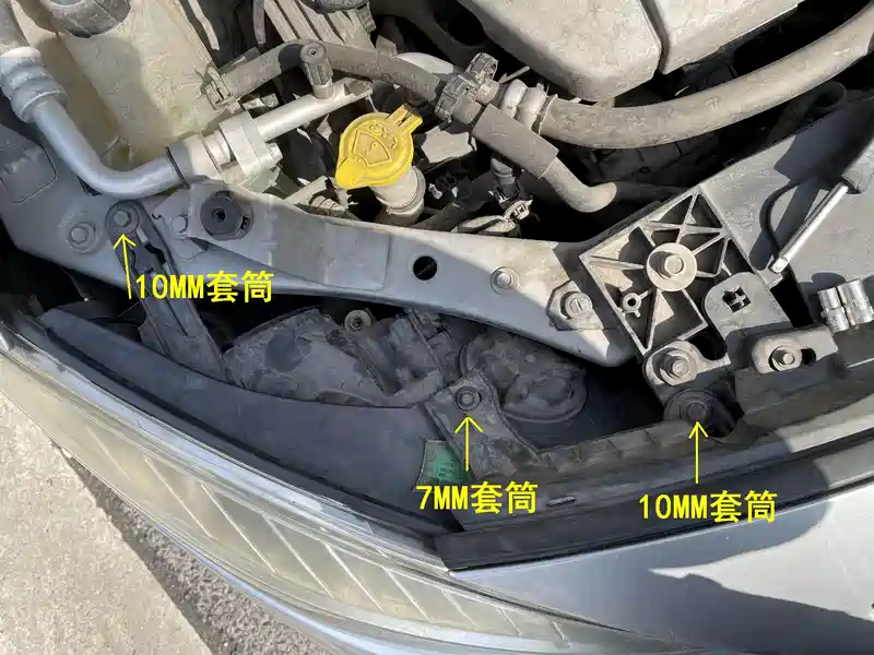

        上图中标明了大灯灯体的3颗固定螺丝位置(具体看箭头指示),2颗需要10MM套筒、1颗需要7MM套筒,很容易就拧松,只要有工具,这个想自行更换的车友,可以去路边修理店问老板借个工具,一般都会行方便的。
