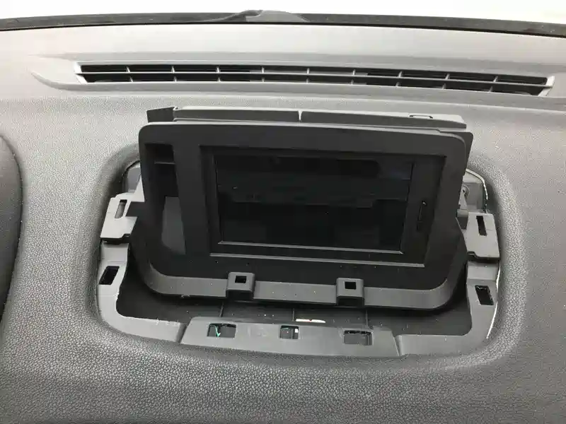

最近突然就发现倒车时原车的导航屏幕显示车后画面时有时无,有时一切正常,有时又漆黑一片,于是在忍耐了一周左右后,终于提起馒头大王的DIY精神,开拆,因为之前自己换空调滤芯时,就完整的拆过2次,虽然这几年更换空调滤芯都不拆手套箱,直接更换了,提高了效果(仅针对本人),毕竟拆手套箱,6颗螺丝要取下,1根黑色塑料饰条板要取下,手套箱制冷功能的背部软管接头要拔除,手套箱内部顶灯的连接线也要拔除断开,只有确认过这些,才能把手套箱整体拆下来。
倒车影像这种配置功能,当初订车时是店里送的,本来原车的TOMTOM导航自带屏幕,虽然尺寸小了些,才5.8英寸,但加装那个倒车影像需要单独的解码器,报价1250,砍了半天,在回去考虑的路上,打电话告诉我倒车影像送我了,于是乎,第二天就去下单了。经过了这么多年,这后装的功能也出现了问题,面临维修了,自己当初又没有在场,去的时候已经帮我安装好了,所以自己只能先拆,然后再一步步排查,外部的摄像头、线束等都检查了一遍,都没有破损、开裂,那只能是某个接触不良了,想来想去,看到连接的排线一端弯折的比较厉害,于是两头对换了下,依旧无法显示,在简单排除线路板和其他线束有问题的情况下,觉得找万能的TB买根新的排线吧,拆下的这根排线才60厘米长,刚刚好连接屏幕和解码器硬件,那个弯折应该也是长度太紧凑所导致,这次买了跟80厘米的,50针的排线。结果周日到货一看,卖家发错了,发了个40针的排线,冒着侥幸心理去连接测试了下,依然无法显示,只能联系卖家,让补发了,等到货后再来看看问题能否最终解决,敬请期待。
外面的保护壳前后左右4个金属卡扣固定,还有其他卡扣,真心不好拆,因为是第一次,不敢太用力
