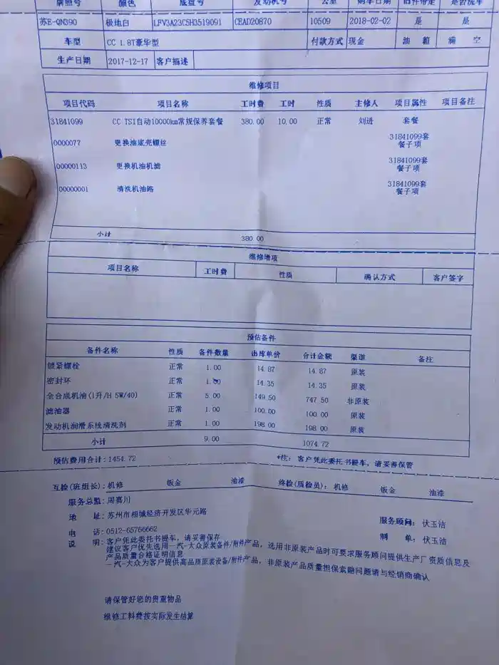

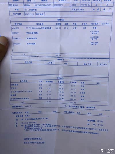

一万公里保养
年前奥迪a4
0浏览 · 2018-08-23 10:46
这样正常吗?

就最下面的项目不要做,清洗发动机,
这个项目都是4s骗钱的,
下次别听他们忽悠了,不要做的,
当然也没坏处,就是多花钱罢了,
二保只要机油机滤,检查车况就可以了,
满意请采纳,谢谢。

一万公里保养是可以的,但是机油最好使用全合成的,否则其他两种寿命是有点差的。

二保属于常规保养,只需要更换机油、机滤、油封螺栓就足够了,只要车开着正常,客服推荐的其他收费项目一概不用做的。换店里的专用机油费用在500左右,如果行驶环境好的话空气滤芯和空调滤芯拆下来吹吹就可以,如果行驶环境差那么直接换掉好了,价格如果太贵不如到汽修厂更换滤芯。

保养需要做什么项目,什么时候做,具体保养用的耗材有什么要求,保养手册上面都有说的,按照保养手册来做就好了.至于费用的话我建议先打电话到4S咨询一下.如果想去外面保养也可以,但是会冒脱保的风险.

楼主您好,建议您看一下车辆的保养保修手册,里面对于车辆的保养时间,间隔,公里数以及保养项目和机油标号都有明确的规定,按照保养手册进行保养就可以了,望您采纳

    大众的小保养比宝马还贵,牛逼!楼主请注意,二代EA888发动机最好不要一万保养,理论上高质量的全合成机油1.5万公里保养都没问题,但不适用于这台发动机。该发动机的活塞和活塞环设计有缺陷的,所以烧机油现象迟早都会发生,通过勤快的保养可以延缓这种情况
