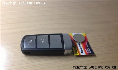

车买来快两年,遥控器电量报警,需要更换电池了。TB一节电池2元,运费6元,多买了一节下次备用,等于十元钱可以更换两次电池!4S店至少50以上一次!非常简单,无需借助任何的工具!
准备更换电池的遥控器和新电池(电池品牌及型号:松下CR2032)

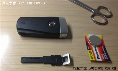

先拔出遥控器里面的机械钥匙

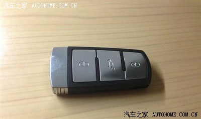

将遥控器正面朝上,用拇指顶着顶盖侧面,用力一推,听到“嗒”的一声,就可以取下顶盖。
用大拇指的指甲从遥控器中间的缝隙划过,很轻松的就打开了遥控器;取出里面的旧电池,更换新电池,上下盖子对齐扣上,用劲捏好就OK了!
盖上顶端的盖子,侧推,听到“嗒”声,就扣紧了,把机械钥匙放进去就大功告成了!
