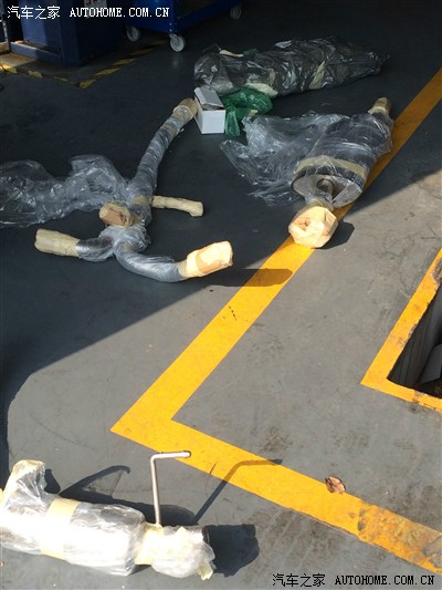

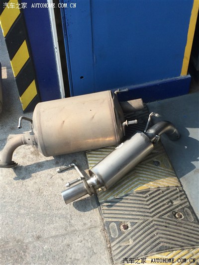

美帝Borla 排气带回来后一直没空去安装.....
过海关时一切顺利.
进关时海关大人就开了个小洞看看里面是啥? 什么也没问
Borla的中后段排气比起原厂轻了大约20KG

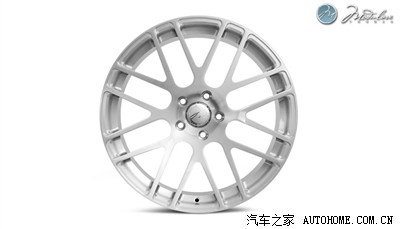

但日本的轮圈还是便宜好看. 日本菜也没从前好吃了

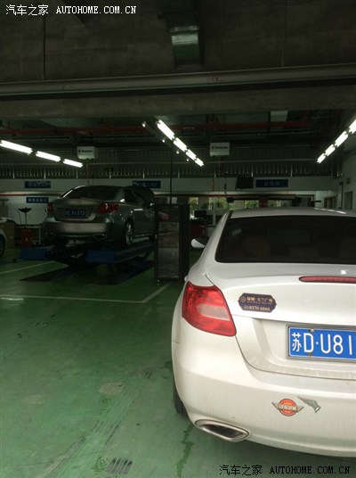

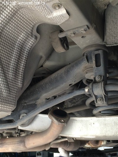

日本  日本回到上海, 立马到海拉找了德国技术人员安装.

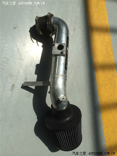

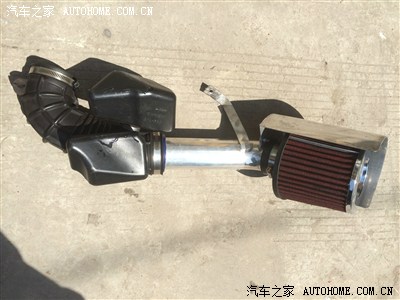

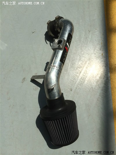

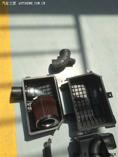

当时装在车上的进气是搭配这RRM套装. 进气+排气声音变得好大哦!
好吧!我在把我之前改造RRM缺陷的进气版本换上看看效果
换后,低扭回来30%, 高扭却丢失约10%.

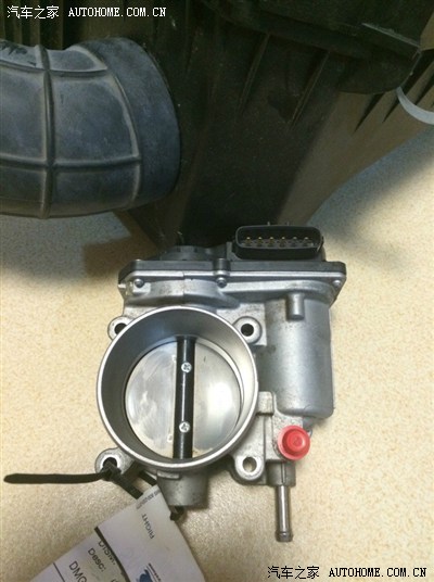

这次也带回来一个节气门.可以利用到进气阀门调控进气流量吗?

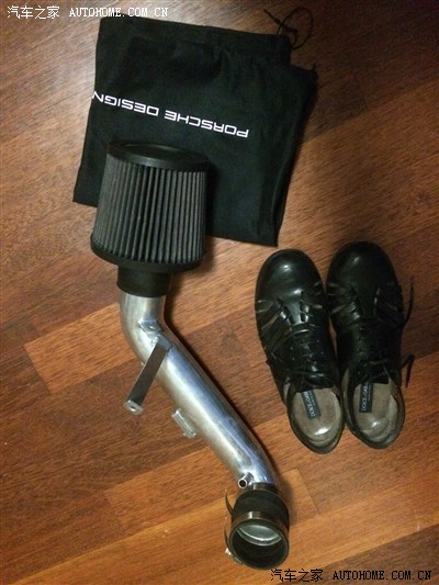

看来行不通....太过于复杂. 在动动脑筋..与车友夏老板讨论后决定将冬菇头再价格套子..
网上买太慢了等不及,灵机一动就用鞋套套上去试试看.
Borla排气声音又小了点, 带套的目的是为了减少空气进气量.......但还是不满意

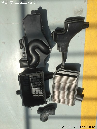

决定在回到原点改回原厂进气. 我想声音效果就应该会与终极之吻的一样小声点儿了?
但是对于地板油门习惯的我, 想想原厂的低流量风格.可能满足不了我的要求
怎么办? 再改.......

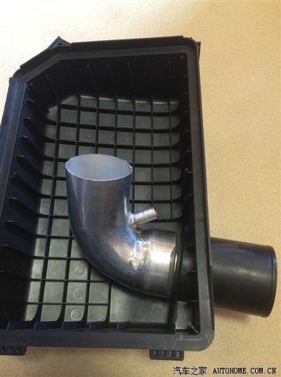

突然想到RRM进气之前锯断的一段90度弯管套用试试看.
今天好了, 这下完全达到 Borla 内敛低沉,不炸街,车内不吵,低扭回来,高扭不丢失....开心啦喝酒去了.

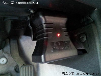

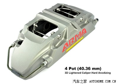

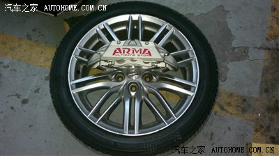

ARMA刹车, KW避震, 19吋锻造轮毂, 直插式ECU ......就这些了
