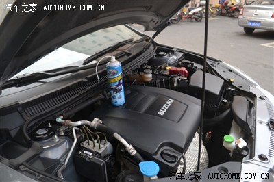

    正在进行空调清洗 (发动机外部清理后进行的),具体步骤是取下空调滤,打燃发动机,设置外循环最大风速,关闭空调AC,从进风口喷入清洗泡沫运转15分钟即可。
有超维车友友情提醒, 俺也不懂,凯友门注意啦:
“空调风扇联通一个降温管,与空调进风道是联通的,小心清洗剂吸入电机造成损坏”
i

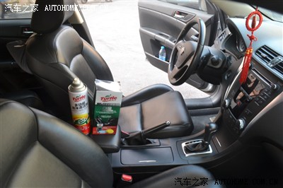

    座椅保养,先用清洗泡沫清洗座椅局部部位,之后打真皮滋润霜,座椅光泽恢复如初,一年一次,比洗座套方便多了。

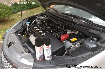

    发动机外部清洗:(确认发动机温度在50度以下进行)取下发动机盖板,先打发动机外部清洗泡沫,10分钟后用刷子刷洗较脏的部位,之后用清水冲洗干净(避免直接冲洗电脑板和发电机, 还有这个火花塞的上部部位, 虽然我是打泡沫冲水处理的,但凯友们如果感觉不放心, 用湿布擦拭一下也可,虽然不彻底), 待干燥后喷发动机线路保护剂(第一次用,不知这东东是否有用)。入手近3年了,发动机外部清洗后看起来还是蛮新的。蓄电池仍是原装的。
