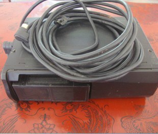

      派小原车CD由于年限太长几乎快到报废的状态了,不读碟卡碟是常有的事,一直想换一个,可是原车机头新的太贵,改装的又觉得和原车太不搭了,总希望在不改变原状的情况下搞好CD问题。原本就知道小派的原车机头可以支持六碟CD碟箱,就是不知道是什么接口协议,前些天偶有空闲就在网上开始查找这方面,功夫不负有心人,经过查阅后总算找全所有这方面的资料,原来小派CD天宝产机头可以支持三洋协议。接下来就是淘碟箱和大线动手改装了,改装过程很顺利,就是买回来的二手碟箱有点小问题,花几天的时间才找出故障原因最终修复,现在上作业跟坛子里的兄弟们分享一下,如果有同样喜欢的朋友可用来做个参考,不喜者勿喷,呵呵。
买回来的碟箱和线
改接线头,CD的接头和碟箱不一致,CD这头要自己改

十碟碟箱,日产拆车件
碟箱这头容易,直接插上就可以了。
