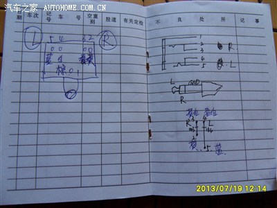

       那天心血来潮想加个AUX接口,后来问了一下度妈,还真有,后来看了下,心凉了,没有详细的改,而且图片不是很清晰,哎自己研究吧。。。具体的还是看下“授人以渔”的帖子吧,毕竟那是别人的成果。。。是不~我再上几张图片,再根据我自己的理解做的图给大家参考下。。。如果想升级CD主机加喇叭的就无视我吧。。。

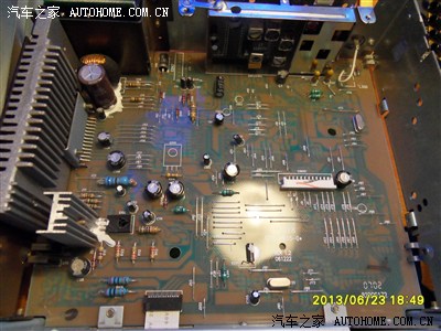

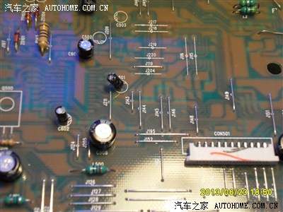

        这里大家都看到 J143 和 J144)吧,上面两点平齐的是FM收音机输入端,J143 短头的接 R声道。J144 长头的接 L声道。这里明白了接下来就好做了。。。下面我讲解下我的构图。。。

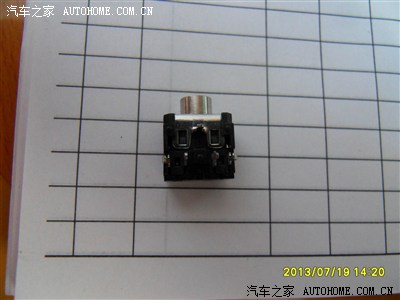

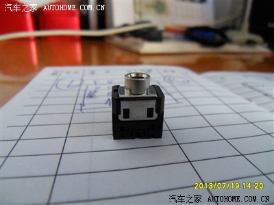

        大家到电子配件市场买 3.5mm 5脚 带开关座,我挑了好久,终于找到一个满意的,拿在手里质量就是上选。。这里对应下我画的图,理清楚思路,哪个脚对应哪个接线,心里有数就好。。。
       如果还不清楚对应针脚的,可以自己动手量下,接上3.5mm公对公线就知道了。。 度妈也可以问问。。。准备工作都差不多了吧。开焊接吧,把143 144两个短链线都焊掉,我都表明 线号和颜色 了,自己对应焊好,我还套上热缩管了,地线我接到收音模块上边的螺丝。面板上打孔,一开始不要打大,一点一点扩  好像是4mm的钻头(具体根据自己买的3.5mm接口决定),一边把热熔胶准备好,我用黑色的,真的很牢,固定好试试盖上盖子,整理接线,没问题就可以装车了,后期手很脏就没有照片了。有需要可以联系我,我会帮你们解释不懂得地方。。。
