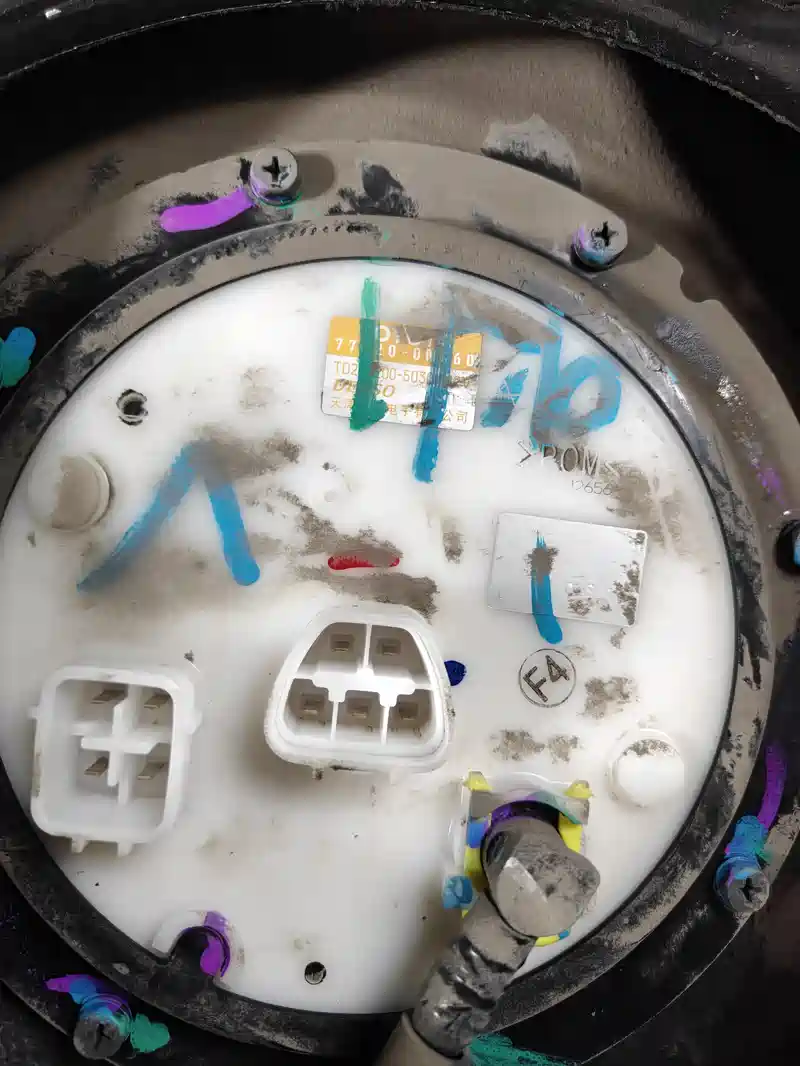

手册要求8年或8万公里一换,目前跑了10年13万公里虽然这车开的少了,也能跑,但是还是给换掉吧
第一批皇冠的汽油滤芯上面的编号和后面的不太一样
马鞍油箱,这个管子是连接到另外一边的油箱
好精密的油浮子传感器,不是可变电阻结构 ,纯物理档位,这么多细小的金属触点档位
镀金的金手指,所以这车油表很准,不会坏
新旧滤芯对比,需要注意高低压单向阀不要按错了
粗滤上面吸附了不少碎铁屑,里面也很黑了
用化油器清洗粗滤出来很多黄泥水
更换完滤芯挂D和R有强烈的冲击,应该重新匹配,直接上路跑十来公里,自动学习匹配,再挂D和R就没有顿挫了。换了滤芯感觉动力比之前强了不少!也许太久没开了心理作用,美伊今天签了协议,希望油价应该也会掉下来了吧!
