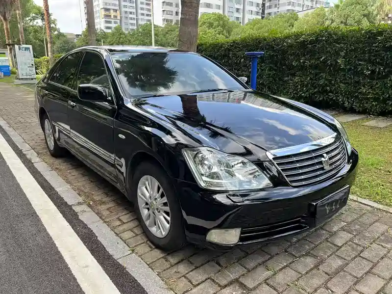

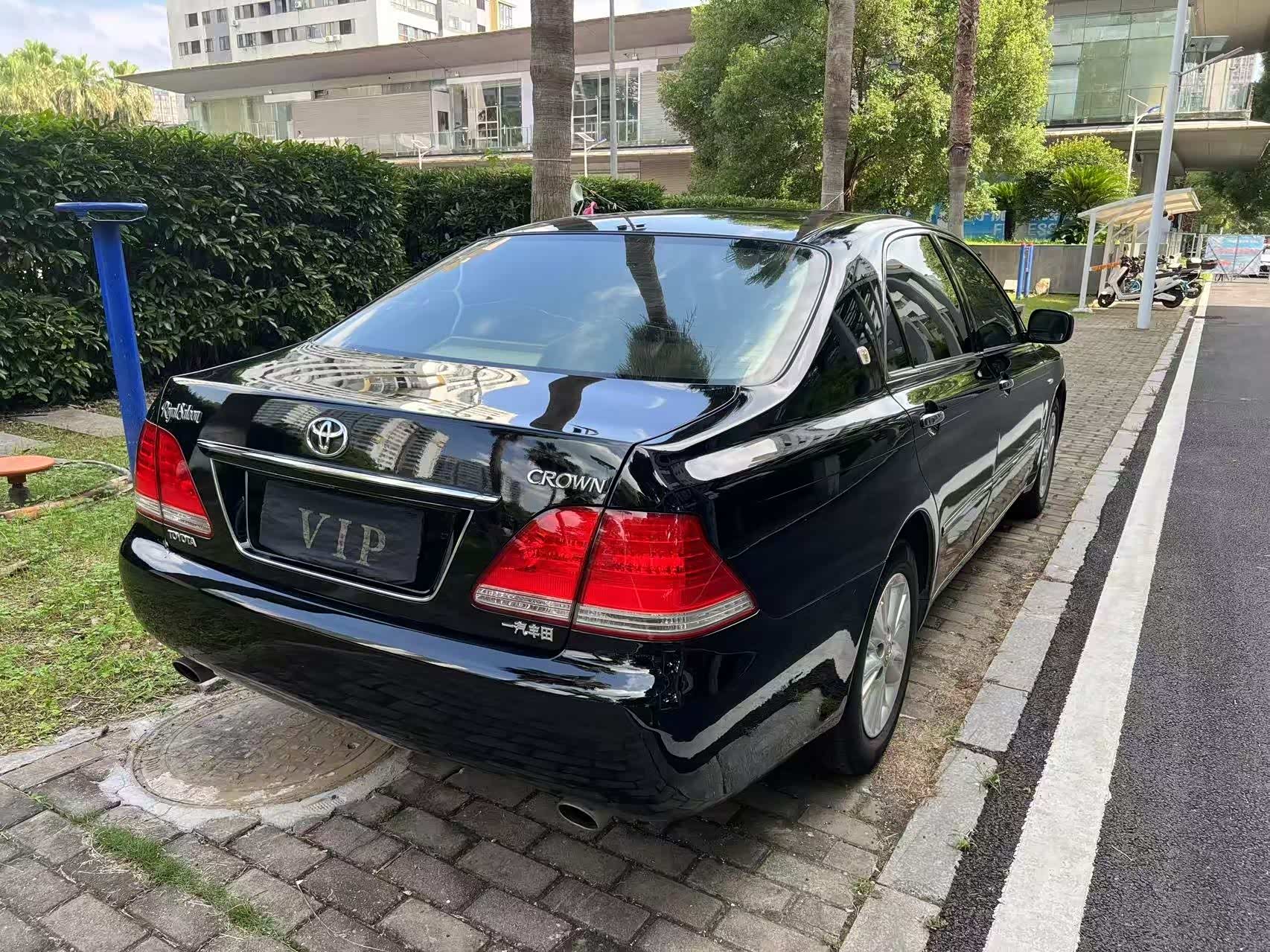

淘车笔记:12代皇冠,08年3.0沙龙导航版,实表21万公里
AMD1000
0浏览 · 2025-09-14 02:22· 发布于湖南
最美45度角镇楼,12代皇冠热门版本,08年3.0沙龙导航版,一次过户,21万公里实表,全程4S。
外观漆面平整度较好。
这是银标沙龙导航,17寸圈的时尚导航,金标更多见。
侧后方视角比前面还好看
12代皇冠的侧面,如此的优雅,和同时代四眼奔驰E有一点相似。

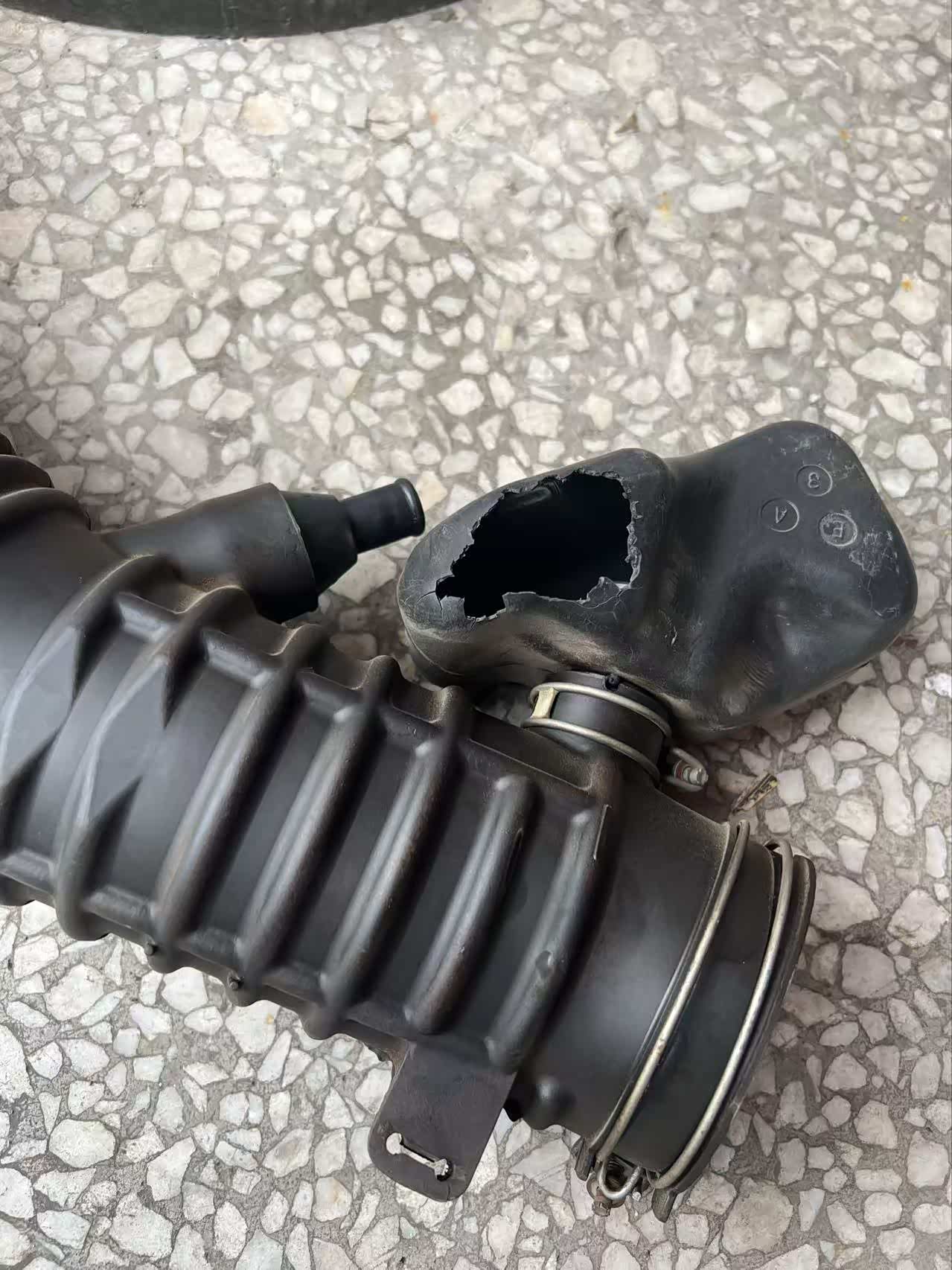

回来发现的漏气点。
调整后,数据流优秀。
好久不见,离上次淘车已经过去许久,没有淘到惊艳的作品,担心发出来,无法保持一贯的品质。这里发现一台保养极佳的后期08年3.0沙龙导航版,北京车,实表21万公里。看图片阶段,这个成色已经基本过了关,全程记录的特点,更让我放心,犹豫的是这个公里数,很多车友认为20万公里是个坎,怕不得人心。细细一想,这是年均行驶1.2万公里的车,记录上的数据,真实稳定!还有各种细节,易损件状态,都指向是高速为主的车,比那些市区低速蠕行的21万公里,绝对点火时间要短的多,根据经验,(我在本坛2024年发过一台25万公里全程记录的后期08年3.0,成色还要超越这台),这台车应该是优秀的!实地验车后,完全验证了我在图片阶段的判定!只是在OBD检测环节,发现混合气偏稀,进气量不够!3.0排量的车,标准进气量应该在3.3克/秒左右,这车只有2.8,两列长期燃油修正值,已经是+15%,当时忘记拍照了,仅文字介绍好了。我说发动机状态不佳,费油、没力,砍了车主2000元,付款起身走人!根据经验,空气流量计偏低,大概率是空流与节气门之间漏气,回湘检查,发现进气软管谐振器漏气,极小代价搞定,发动机数据恢复正常,声音非常完美,净赚2000块,满满的幸福。
