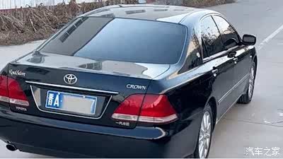

大家好,今天给大伙带来一台07年3.0丰田皇冠的整备案例,它目前的行驶里程为48万公里,别看公里数大,整体车况还是相当可以的。所以我把这台车的整备预案定性为中度整备。说白了,就是把钱用在刀刃上,让其重回巅峰状态,当然,这个是需要结合实际车况去定,不是所有车型都适用。
12代丰田皇冠,是丰田豪华轿车里面极具代表性的经典车型,当年落地价格在40万左右,如果换算成房价,它都可以在07年的京城5环置换一套小居室了。不过放到现在,估计200台都不够,所以车是消耗品,它不会增值,从你买下新车的那一刻,每分每秒都在掉价,所以理性消费,才能快乐你我。废话不多说,接着往下聊。
外观整体还可以,没有大的磕碰划伤,唯一美中不足的就是钣金接缝参差不齐,这对于一个强迫症修车患者的我来说是无法容忍的,所以外观方面我们分两部去做整理,一是把缝隙全部恢复,二是把漆面亮度进一步提升。怎么样?简单吧!但做起来可不是那么容易了。

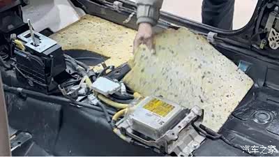

上图防火墙和马鞍部分就是整个内饰的问题源头了,它的主要作用就是隔热和降噪,按理来说,它属于内饰相当重要的组成部分,耐高温是最基本的物理测试,但是厂家却使用了非环保的PVC材料,从而导致其在高温环境下散发醛苯等有害气体,长期以往将会直接威胁乘车人员的身体健康。所以这个问题,我们必须扼杀在摇篮里。
异味源头需要全部拿下,从新处理
为确保万无一失,拆除后,还要对整个内饰进行清洗
清洗完成后用在暴风枪做烘干处理
从新替换环保材质
用滚轮把其压实,完全贴合车身,才能达到隔热降噪效果
跪式服务,犄角旮旯都不放过
拆一次不容易,在环保材质上再次粘贴隔音材质,隔热降噪,两全其美了

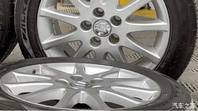

修复一新的轮毂
轮毂标也做了更换,原车的已经氧化破损
