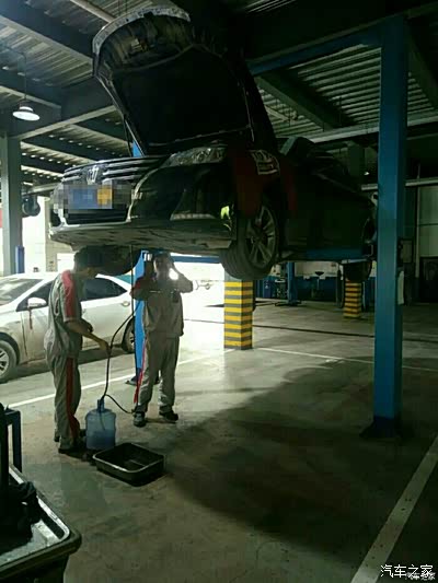

把防冻液放掉,

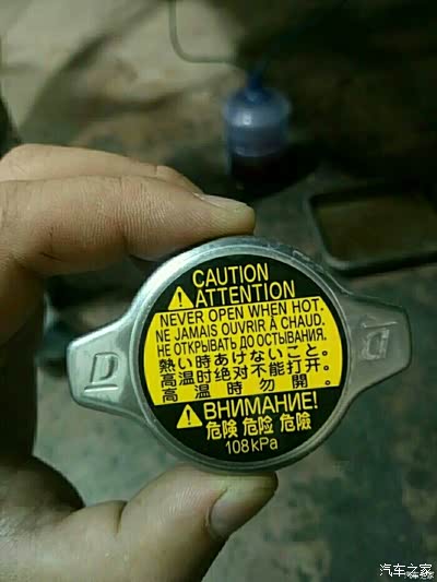

皇冠的水箱盖开启压力是108KPA。

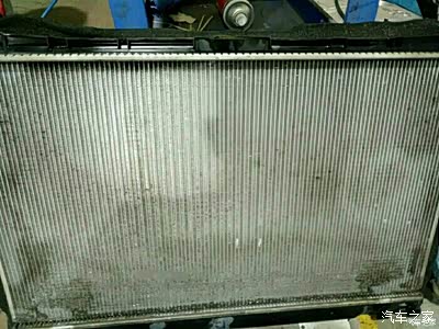

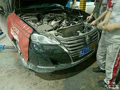

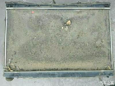

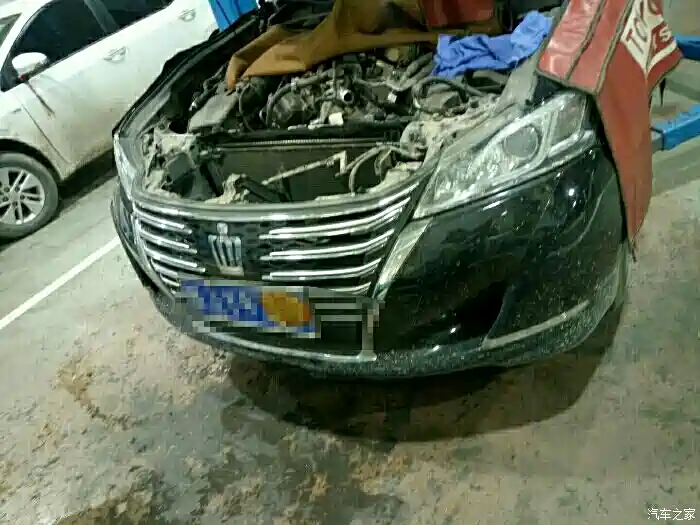

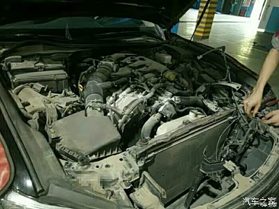

对于这类问题最直接的就是先看一下前面的水箱和冷凝器是不是被柳棉和灰尘给堵死了,拆开一看确实是水箱和冷凝器中间已经糊了厚厚一层柳棉了。从而导致了氟利昂流经冷凝器时冷凝器并没有起到降低温度的效果,这样后面一系列空调设备流成摆设了,只要将水箱和冷凝器清洁干净即可。

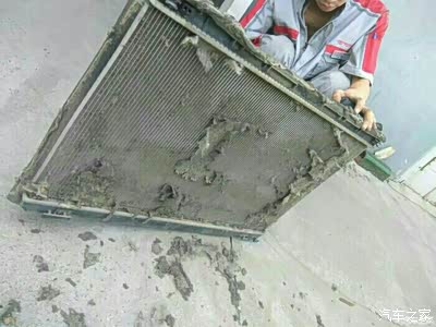

拆卸下来的水箱大家看一下能有良好的散热效果吗?满满的一层柳棉和浮土浑浊在一起构建了一道密不透风的隔绝墙,隔绝了电子风扇的散热。
冷凝器后面的水箱已经被柳棉和浮土给填满了,能造成这样的原因有很多种,这辆车看情况应该是头两天下雨过积水路面导致杂质吸附在了水箱与冷凝器之间,从而导致了车辆高温,空调不凉等症状。

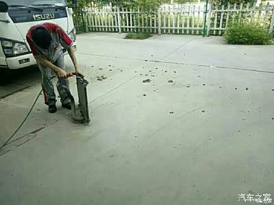

从背面使用风枪将柳棉吹出,不可从正面吹,越吹越向里,这就是拆下水箱的真正原因。

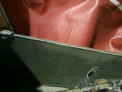

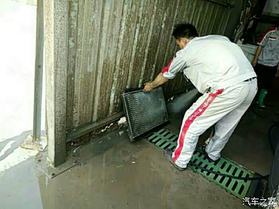

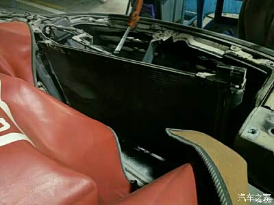

冷凝器也是要必须清洗的,不过散热片比较大,不需要拆卸也有很大的操作空间,使用风枪和水枪清洗干净即可。清洗冷凝器时要避免灰尘进入冷却系统。
使用翼子板布将车辆发动机保护住,这样清洁冷凝器中的灰尘就不会进入发动机内,清洗冷凝器也是需要从内向外清洗,

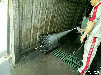

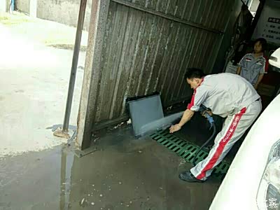

清洗水箱的最关键一步,使用水枪把水箱清洗干净。
一定要顺着散热片清洗,千万不要把散热器片打歪了。
正反面都清洗一下,把表面的灰尘和吸附上的土都清洗掉。

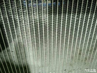

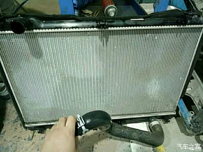

清洗后的正面效果,这是水的痕迹,其实已经很干净了。
清洗水箱后的背面效果。
细节看一下所有的散热片都已经被清洗的干干净净,没有杂质的阻碍,散热更好,制冷效果也更好。

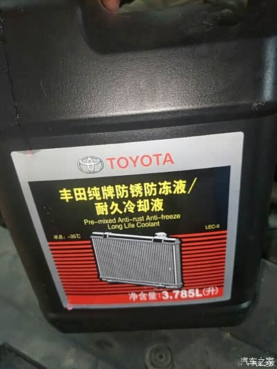

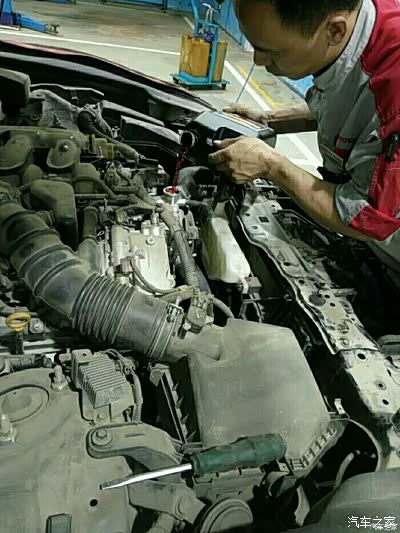

因为车辆长时间没有更换过防冻液,这次要一起把防冻液更换掉,丰田纯牌防冻液需要2桶。
安装好水箱后添加丰田纯牌防冻液需要两桶,防冻液的冰点-35度,沸点106度。

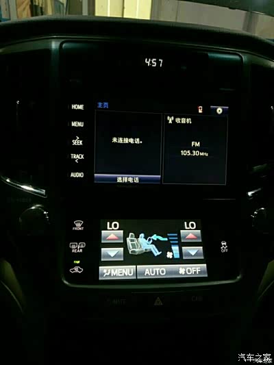

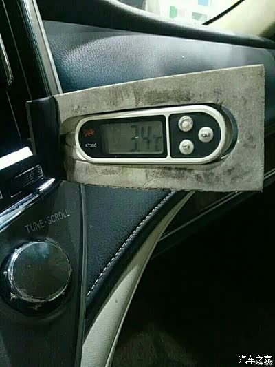

打开空调试一下制冷效果。

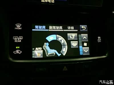

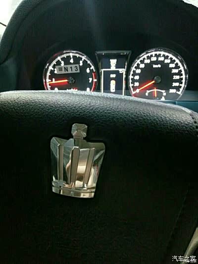

将风量调到3档,制冷效果打到最冷。
车辆发动机转速800转,这样无论是怠速还是城市拥堵道路行驶制冷效果都不会差。

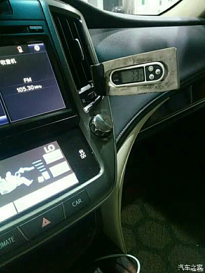

使用温度计测量一下制冷效果3.3度。
近距离看一下室内温度又成3.4度了,这温度开一会儿起鸡皮疙瘩。
