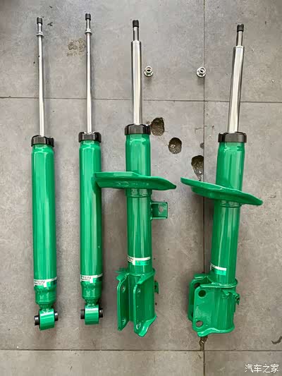

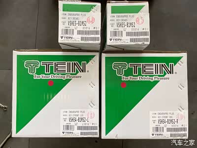

TEIN标准外包装 ,日本监制,产地:中国,不换绞牙避震的原因并不是费用,是不想影响验车,降低高度后也影响通过性。
打开后的样子,做工精细
用原厂弹簧,不影响高度,不影响两年一验车

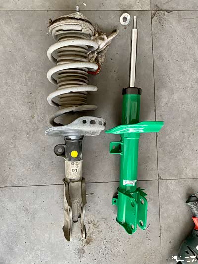

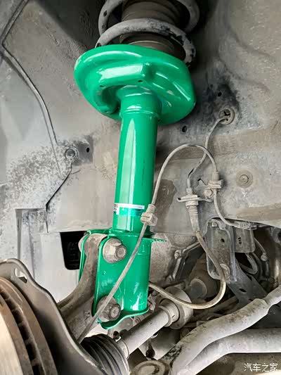

用料对比,TEIN螺丝固定处更厚实做工更精细,我的ZF原厂避震居然来自韩国

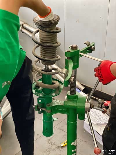

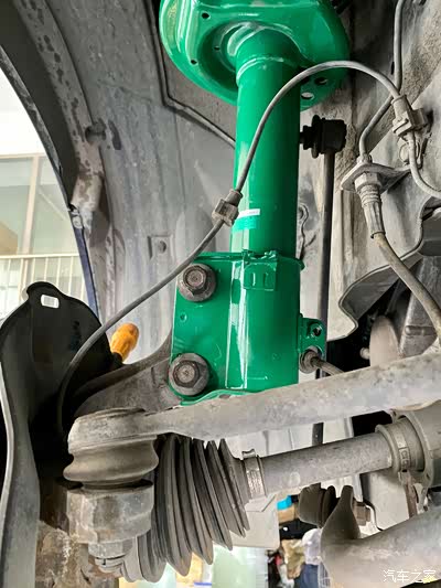

专业师傅开始操作,全程2个人一前一后

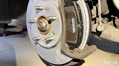

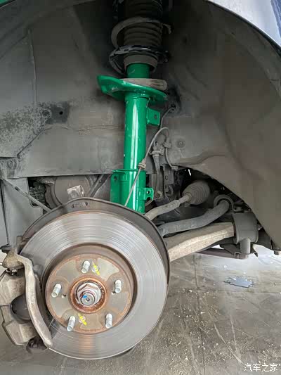

这是还没更换的原厂盘,ES真TM太硬了,如果您要考虑 DIXCEL ES ,慎重!!!
两个盘,好好光的话也要大几百,而且磨完也见底了,毫无意义,ES啃的速度估计是原厂的三倍

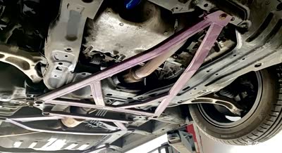

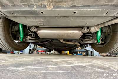

后面已经装好,隐约能看到全身的狮特加强件,已经陪伴5年

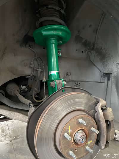

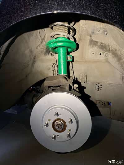

前避震装好细节

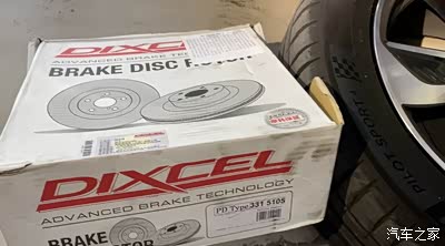

这是DIXCEL PD刹车盘,摩擦系数制动力超过原厂,等待后期开盘充分体会

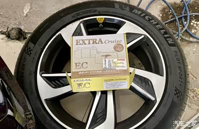

DIXCEL PD盘配EC低粉尘刹车皮,不影响验车,加大制动力的和脚感最好选择

刹车盘的外包装,盘和皮全部为进口,产地:日本
