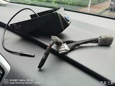

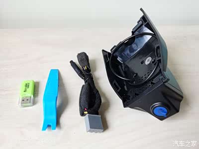

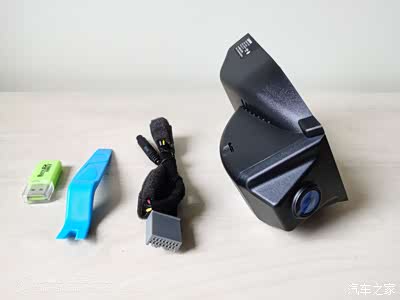

准备安装的记录仪及电源分接线

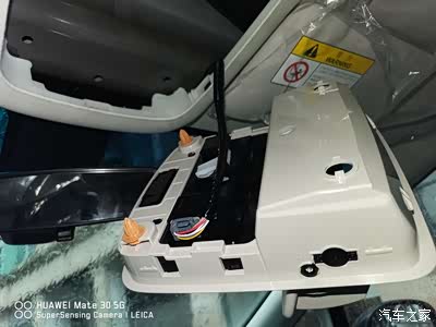

这个记录仪免布线,是在阅读灯处取电的,安装网店介绍的安装方法,需要先拆下阅读灯总成,接一下电源线。

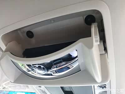

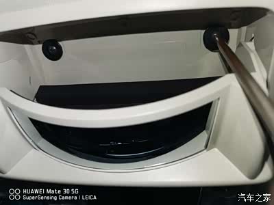

把阅读灯总成处的观察镜打开,看到两颗螺丝,用螺丝刀把螺丝卸掉。
卸掉螺丝后,阅读灯总成这部分位置是松动了,但前面没有螺丝那部分还是很紧,经过咨询店家后,用力掰,拔下来发现原来有两个塑料卡子固定的,所以很紧。

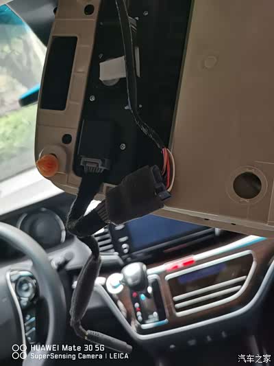

把阅读灯的电源线拔出来,接上记录仪配的电源分接线,用于分出一路电源给记录仪。
(注意:拔插时比较费劲,因为阅读灯总成的塑料外壳留给拔插电源插头的位置不太够,会顶着插头)

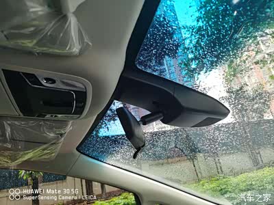

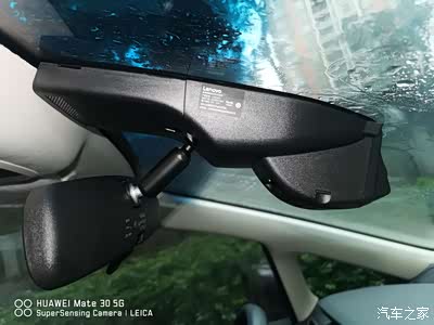

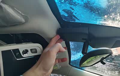

接下来,要拆倒后镜上方的两个塑料外壳了。
试了一下,从中间(如图)用手掰下来比较容易,而且不容易损坏外壳。我试了从两侧用塑料工具撬不开,还容易撬坏。
前后两段的外壳都是用这方法掰下来,拆下来之后就这样了。
把阅读灯处的电源分接线引线穿过来,然后可以先把阅读灯总成按原装复原装好。

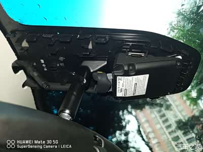

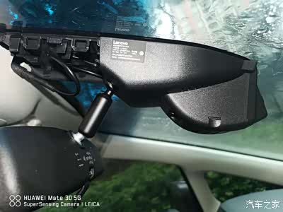

然后,把行车记录直接装到前端,并把电源引线对接好。如图
最后,把后段的外壳装回去,基本就完成了。与原车完美结合。

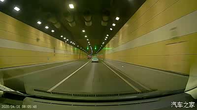

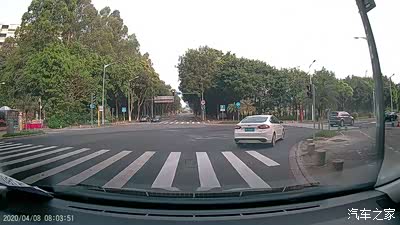

以下是记录仪拍摄的效果
以下是记录仪拍摄的效果
