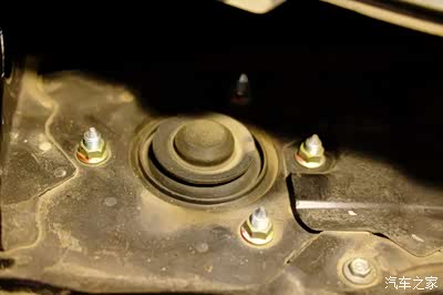

相比于后减震器,前减震器要费劲儿不少。不仅要拆轮毂,而且要打开引擎盖,拧开固定在上边的螺丝。而奥德赛要比其他车型来说更复杂一点,别的车引擎盖上固定减震的螺丝有三个,而奥德赛却是四个。这就导致了安装师傅无法像别的车型那样直接拆除。
轮毂拆下来后***在外的刹车片和卡钳,以及要更换的原厂减震器。
前边说到的奥德赛固定减震的有四个螺丝。别的车型,从这个小孔用工具穿进去就可以拆掉。而奥德赛就需要把这些都打开。安装时间大多都耽误在了这几个螺丝上。
一步步拆掉后,螺丝也暴露了出来。下边的过程就相对简单了。

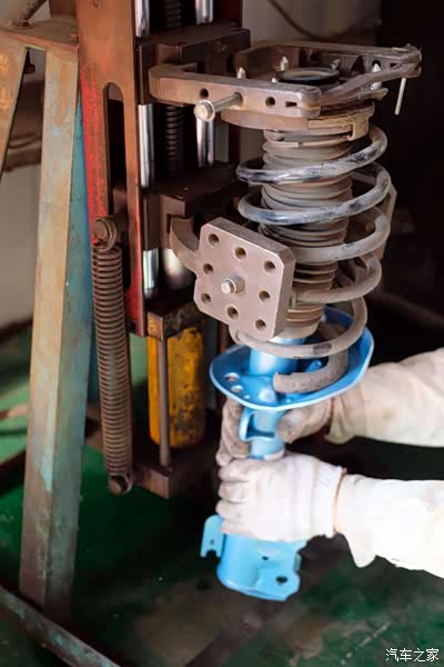

减震器拿下来之后,还要去掉原减震器上的弹簧。专业工具弄起来确实方便不少。
弹簧拆掉后与KYB蓝筒也来个对比。基本与原厂减震器外观一样。
原厂减震器拆除,蓝筒安装。同车位的安装不需要额外对减震器做调教,相对来说比较便利。另外也不用后期在对减震器做额外的维护和保养,比较省心。这也是我不选择绞牙避震而选择KYB蓝筒的原因。
