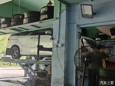

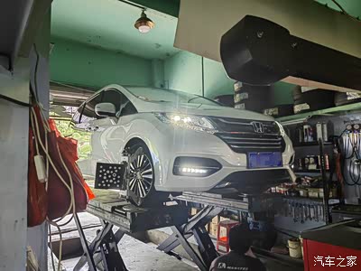

车子出现稍稍跑偏一段时间了,方向盘要稍左一点才能跑直,放开手车子就会自动偏右跑。这个虽不算什么大问题但开起来非常不爽,不处理好的话时间长了容易造成四个轮胎磨损不平衡,四轮磨损不一致又会增大震动和噪音,还有,车道保持辅助系统受影响,驾车时方向盘的视觉受影响,等等,哈哈,总之就是无小事……
今天闲着没事,决定去做个四轮定位,前后一共半个多小时时间,上架检测、定位调整、路试、再微调,解决问题,小菜一碟,之前一切的不爽已成浮云!四轮定位是门技术活,为什么有的车主老是说跑偏呢,我的车就是新车下地时做过定位,更换轮胎时做过定位,之后一直都是好好的,所以说不是所有的定位都算定位,设备、技术和细心一样都不能少,哈哈……

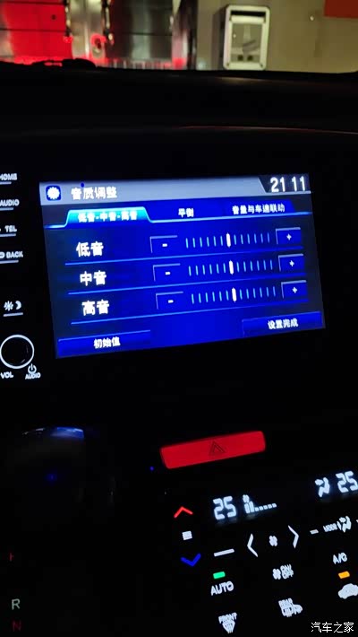

前段时间更换了21款原配屏幕和三菱主机,实现 carplay 把苹果 music 发挥到了极致,接着又加装了后门 Els 高音喇叭,在三菱主机加装魔改前级,加装电阻打通了前后,最大限度压榨主机潜能,整体效果与之前相比天壤之别,很好,很好,好听得不愿意下车!

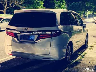

外型设计大小合适,看起来不大但空间很大。换装了日版尾标,外观的唯一改动。

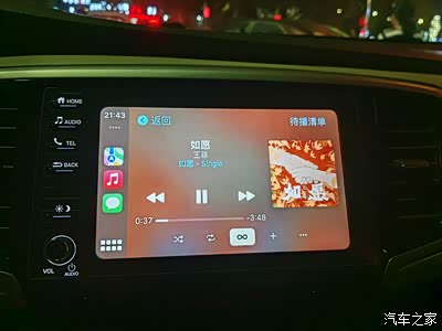

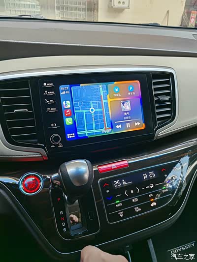

carplay只是为了无损音乐,苹果music才是真的无损,懂的都懂,这些通过更换主机都实现了。
朴实无华的纯汽油绝版车型,也挺好看的吧。

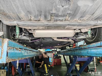

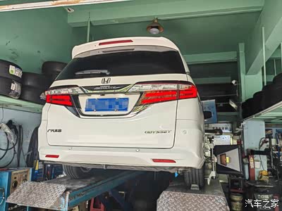

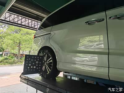

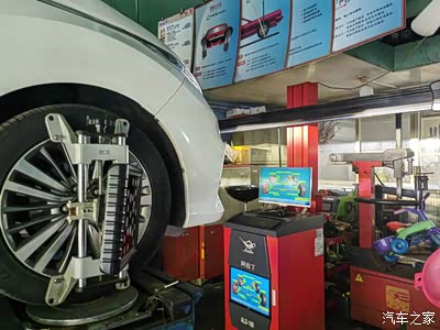

上架检测四轮定位数据。
顺便检查了另外两套加装件,绿色的是ENTI后悬挂,紫色的是狮特运动套装。

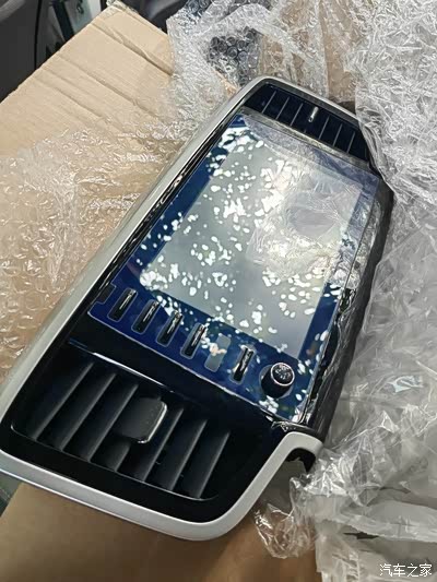

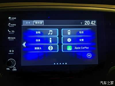

为carplay更换了21款的屏幕,其实不换也行。

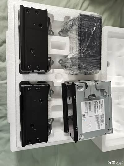

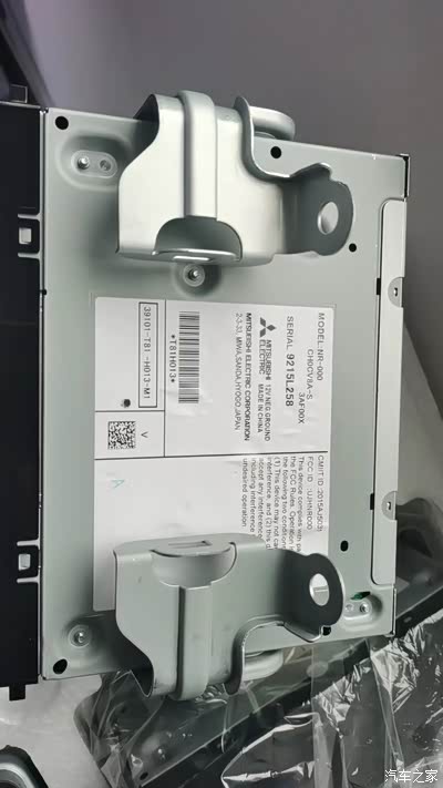

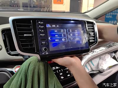

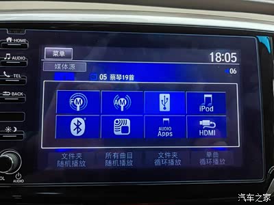

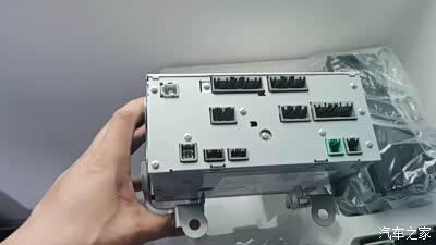

更换这个主机才是重点,用三菱的取代了原车的阿尔派,顶配至尊版搭载的竟然是阉割版的阿尔派,本田偷工减料到了极致。
相比原来的阿尔派多了很多内容和选项。

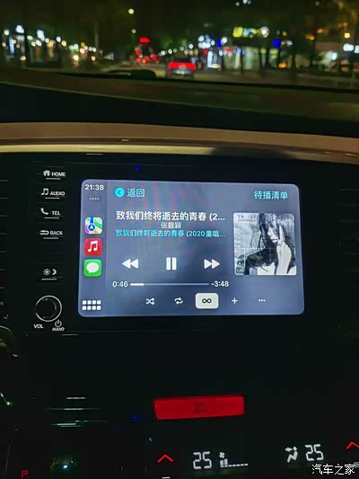

成功实现苹果手机carplay。

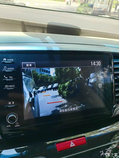

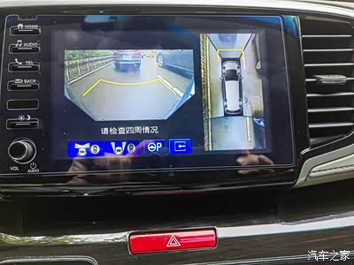

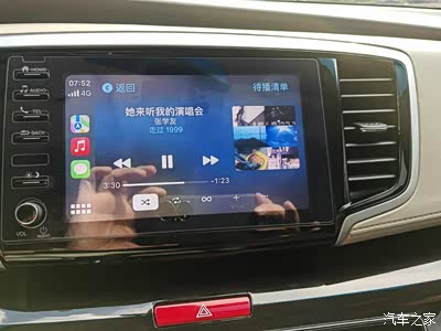

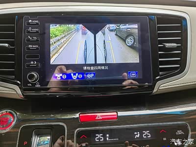

成功兼容原车360的所有功能,兼容方向盘的所有按键。

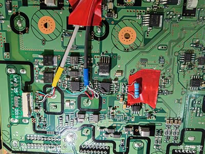

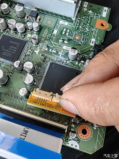

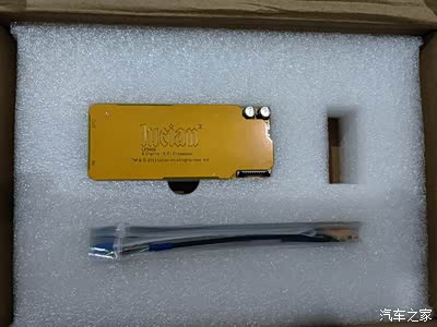

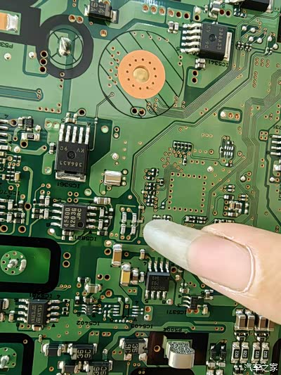

魔改前级,买回来已经放了一年多时间,当时店家和我说阿尔派主机不要装,装了也没用,让我退货我没退。这里没有一丁点打广告的意思,装了音效确实优化很大。
这里焊接了两颗电阻,后座的音效得以极大改善,原来后面的音量很小,现在前后基本一致。

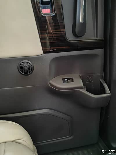

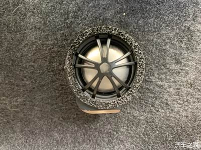

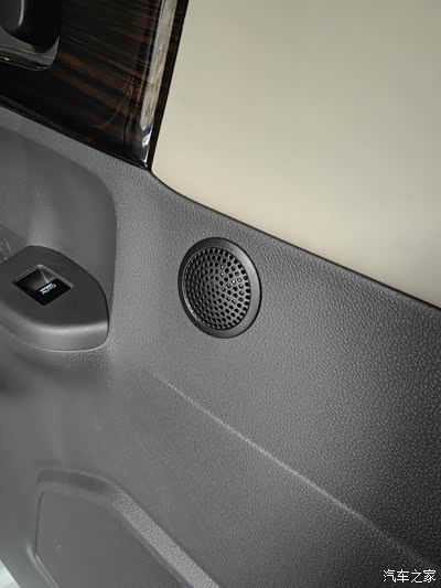

加了后排高音喇叭,优化后排音场。这个位置的选择纠结了很久,最终在音效与好看之间作了妥协,选在了门板的塑料板位置上,其实最好位置应该在再往上20CM的皮饰板上。
这个盖板,这个位置,看起来是不是有点原厂风格呢。
加装的后排高音喇叭,与全车喇叭一致的ELS。
