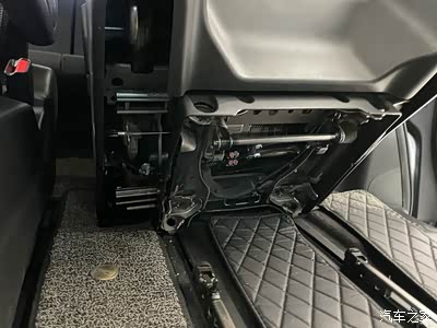

有没有兄弟姐妹们同样问题的嘛?是哪里发出来的声音? 坐着人就没有异响

前后左右滑动一下座椅试试,有时候会出现没卡到位

装全包脚垫之后有零件没恢复到位吧

你终于等到我,,,我可以明确告知你,我遇到,也修复啦。。不过声音好像跟你不一样,不过跟你说的基本一致,希望帮到你。你试试静止时,,拍打一下椅子的靠背。。。看会不会响。我车就是这样,拍打椅子靠背,有异响,当时我也是在4S店师父一起开出去,那个师父找出来的。后来更换了所谓的“支架”。应该不是椅子下方的固定支架,应该是后背也有个支架。。。。后来换了异响就没有了,你看看吧,是否跟我一样

我遇到过,这种问题一般肯定是座椅拆过,是座椅下面的某一个螺帽松脱,每个人都不一样,我是脚拖,找了我一年

通病,安装顶吧可以解决此问题,我的车就是花了1000多块钱安装的顶吧,就没有印象了。

问题解决了,就是座椅下面金属接触的地方,贴上绒布胶就行。。

一样的问题,有人坐就不会响,每次保养叫4S调一下会好一点,过两三月又开始响。

我11.21提的领享。改个地板,拆了座椅。中排右边座椅就异响。坐了人就不响。谁知道什么原因,座椅没装好吗
