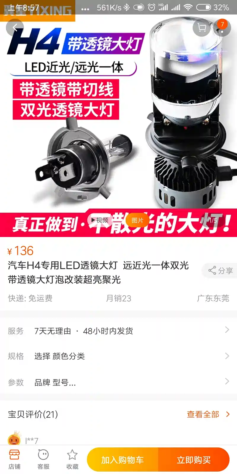

鉴于我的小VV蜡烛灯的表现,我上万能的某宝搜了下灯泡,看有没有更亮一点的灯泡,结果让我发现了这个
看到透镜和LED,瞬间就心动了
店主都没咨询,自己就拍下来两盏,美滋滋的等待着收货了
,后来到了怕会不安装,所以咨询了一下店主,谁知道得到这个结果……
