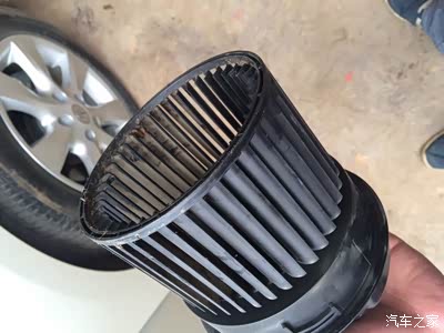

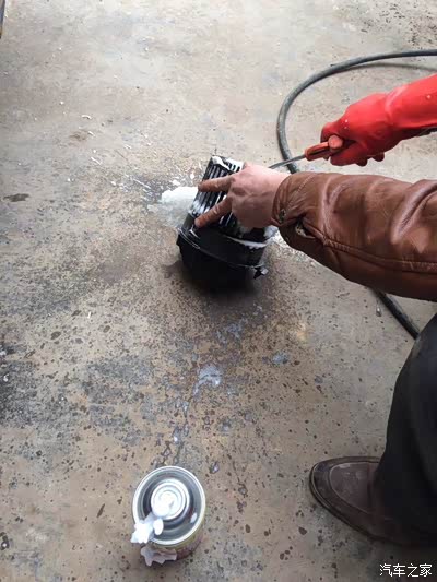

这是拆下来的鼓风机,没有损坏

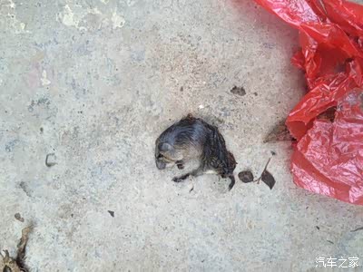

就是这只可恶的老鼠,其实到了后面才发现,不止一只老鼠,我和我老婆一共发现过几只小老鼠。

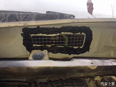

这个洞就是空调的进气口,老鼠就是从这里爬进去的,给它加上一个铁网,四周用玻璃胶打上,师傅说这是耐高温的胶,黑色进口的。
骐达空调进气口铁网安装完毕

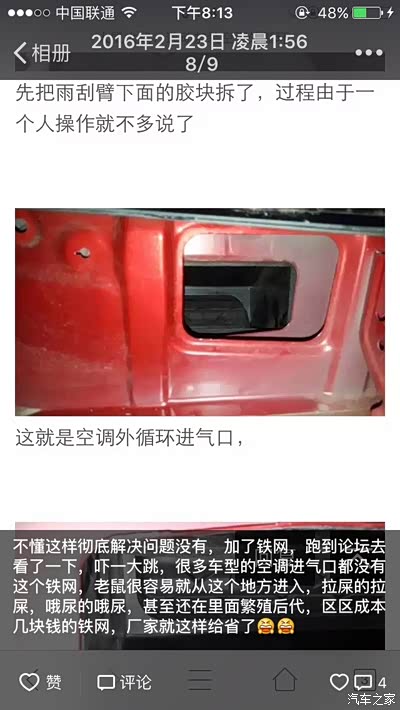

说到这里,我要吐槽一下,汽车之家的论坛上搜关键字,空调进气口网,或者百度上搜也可以,你就会发现,其实很多车型都没有这层网,什么卡罗拉,天语,高尔夫,阳光等等等,很多很多,大家可以去试搜一下,这个铁网成本要不了多少钱,几块钱,厂家不知道为啥要减掉了,节少成本?

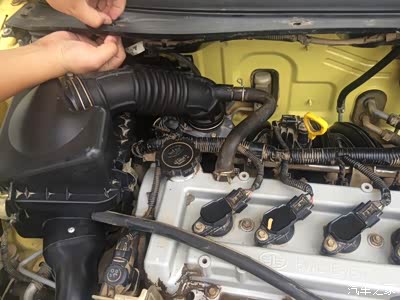

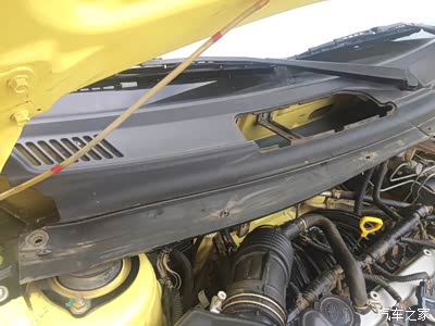

下面进入正题,继续来发这台二手威志v2的作业,首先清洗空调,把雨刮下面的这个塑料板全部拆掉,如果单是清洗空调,可以不用拆,我拆掉是因为要装空调进气口的铁网。
轻松拿下

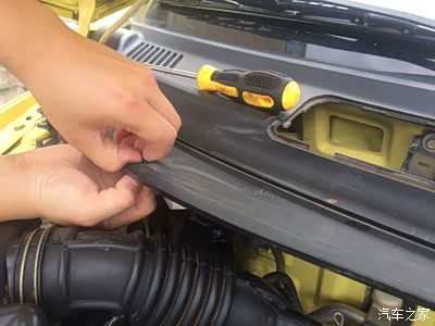

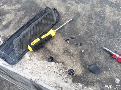

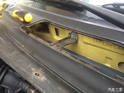

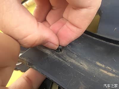

拆这个板,先把前面的密封胶条拿下,有几个固定的塑料卡扣,左右移动胶条就可以拿下
想要拆这个板,必须要拿下这几个塑料卡扣,从下面按住扣子,往上提
这几个小的就是这个塑料卡扣,塑料板的左右各有一颗塑料卡子,用一字螺丝刀插入,向上轻轻撬,轻松也拿下

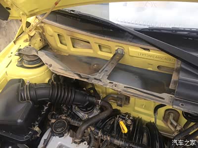

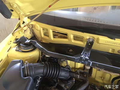

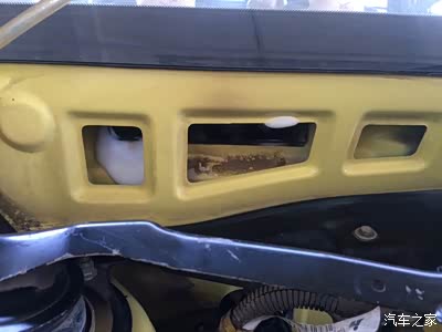

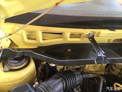

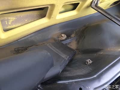

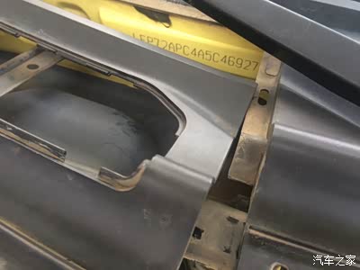

可以看到这个空调进气口
塑料卡扣全部拿下,就可以把这边的塑料板拿下了
看看,是不是很脏,毕竟下方也是排水的

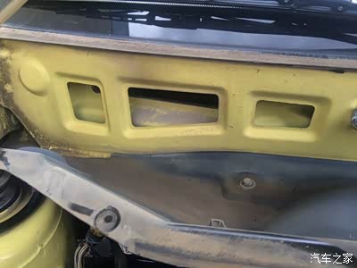

这三个洞,就是空调进气口,只封一个是不行的,必须要全部封起来
里面都是灰尘
换个角度看看

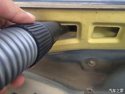

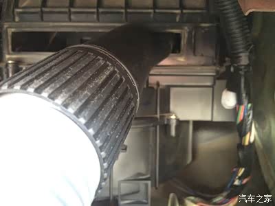

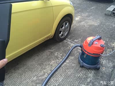

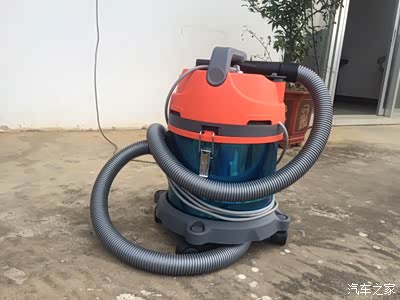

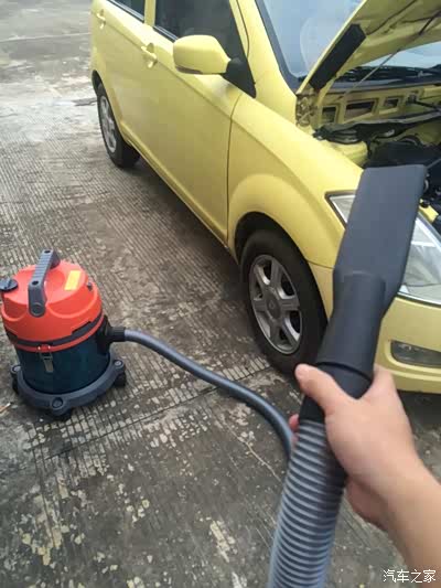

既然都是灰尘,就先用吸尘器吸吸,反正买了,能用就用,不管它有没有用,先用了再说,哈哈
通电,吸力很大
对准空调进气口吸
车里面也来

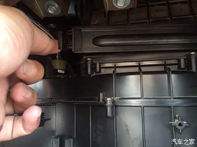

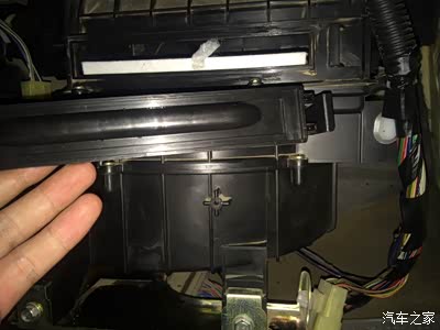

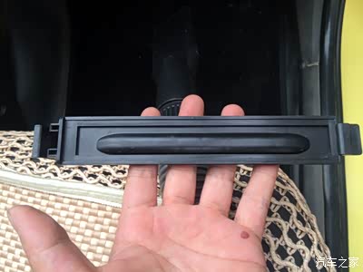

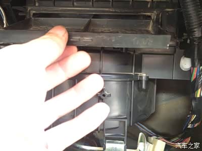

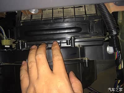

把手套箱拆下来,看到里面有鼓风机,上面的这个塑料盖子就是空调滤芯的盖子了
拿下这个盖子,用手往右压,如图
轻松拿下

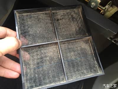

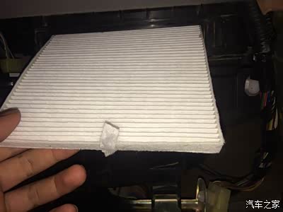

接着拿下滤网

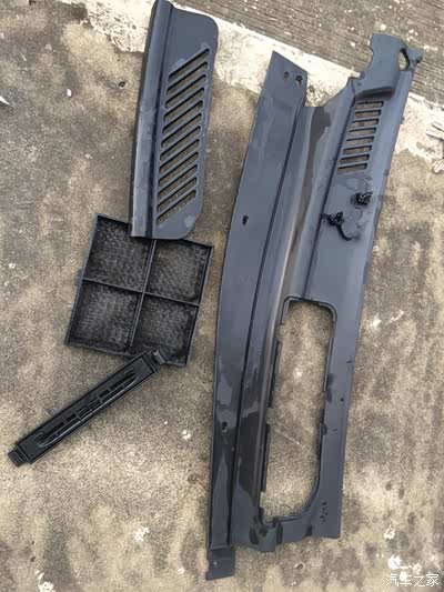

这是这台二手威志v2的滤网,我的天,这还真叫滤网,不叫滤芯,很脏
吸尘器作业
继续作业

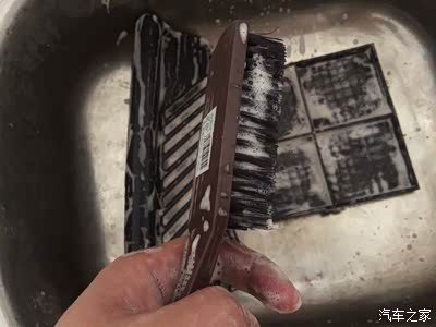

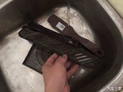

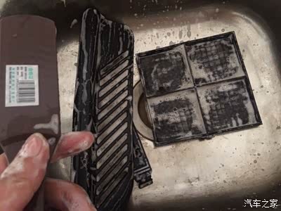

塑料件全部拿到洗手盆去洗
洗洁精开刷
够干净了吧
然后拿出来晾干

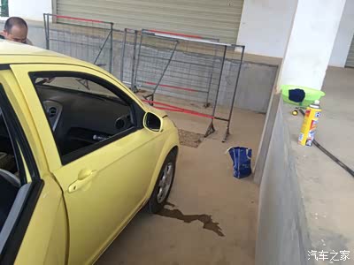

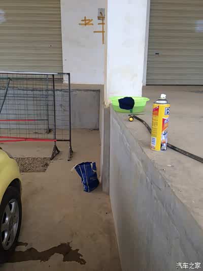

这时候下起了小雨,把车开到这里来,继续操作

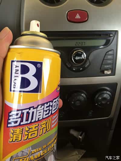

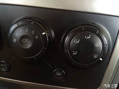

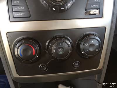

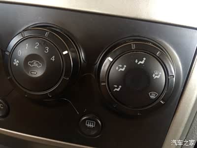

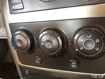

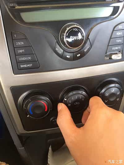

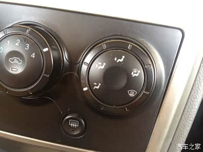

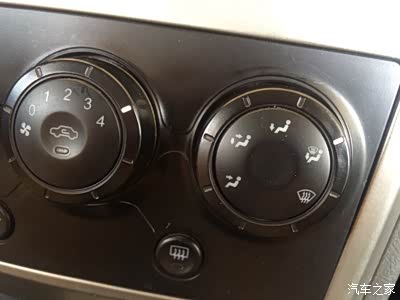

启动车子,打开空调,ac键按上,空调开到3档,打开外循环
把四个玻璃窗全部降下来,主要是通风

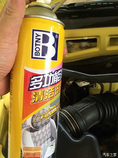

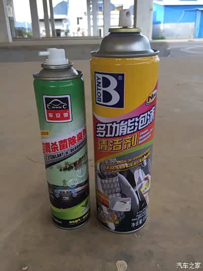

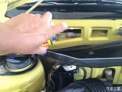

用的多功能泡沫清洗剂,网上有卖,五金店也有,十几元一瓶
往空调进气口喷泡沫,记得慢点喷,别一次喷太多
喷的泡沫会被吸进去
吸进去差不多了,再喷
反复多次
继续喷,大概喷10次,停停喷喷
这时空调可以开到4档,风力加速,外面继续喷

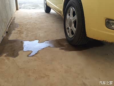

看看车底,有黑色液体流出,看看脏不

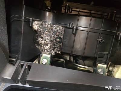

鼓风机里面的泡泡,用布擦干,可能有人会问,怕不怕电阻烧了,我个人觉得只要别一次喷太多,给它慢慢流下来,问题都不大,因为我就是这么做的
水不断流出来

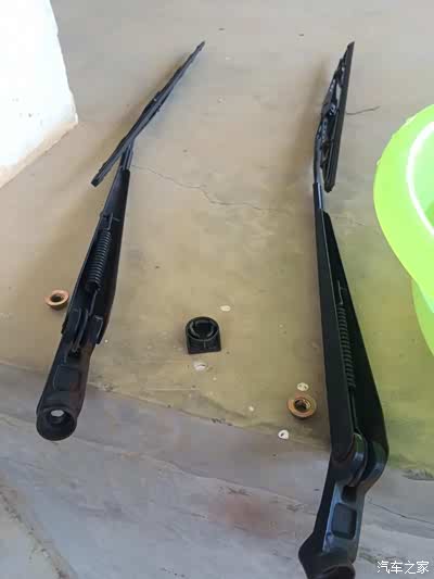

拆下来的雨刮

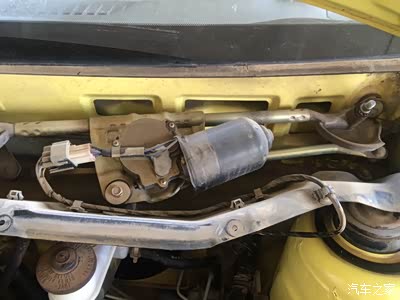

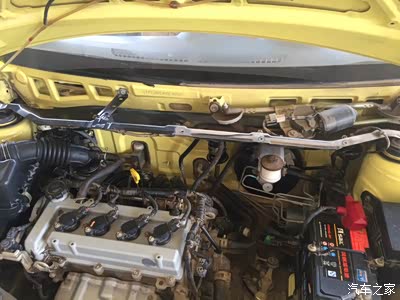

趁着空调清洗的间隙,继续把这边雨刮下的塑料板也拆了
这是全部拆下来的

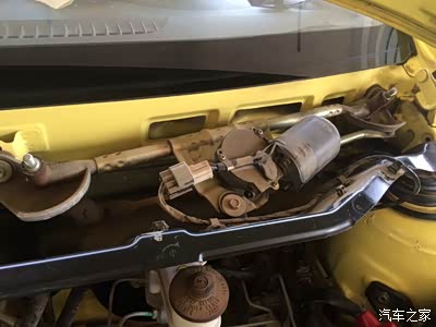

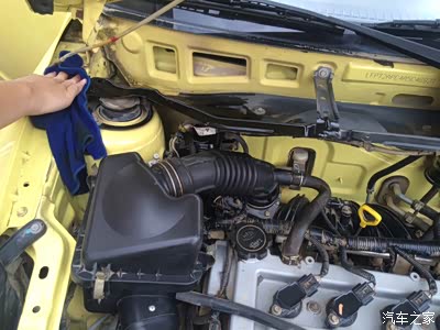

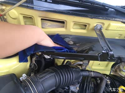

雨刮马达,很脏,难得拆下来一次,用湿布擦干净
从里到外擦了一轮,比刚才干净多了

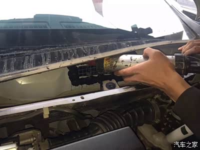

这时候空调进气口的泡沫越来越少了,时间大概10分钟,停止喷射

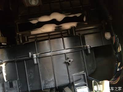

转到喷里面空调滤芯这个位置,往里面喷
还是要注意,别喷太多,喷少点,但次数要多,给它一点点流下去,时间喷10分钟

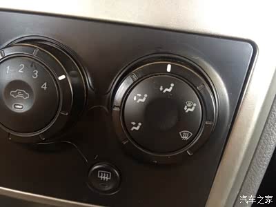

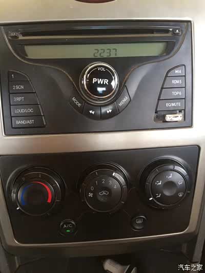

之后关闭空调的ac键,调到最热风,关闭外循环
关闭车窗

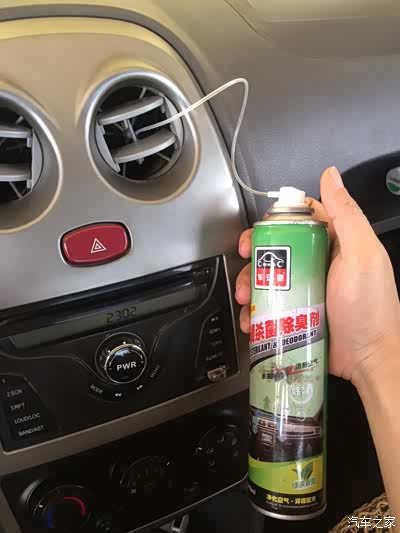

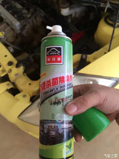

接下来要使用这瓶上次剩余的空调杀菌除臭剂
清洗空调就用了这两瓶

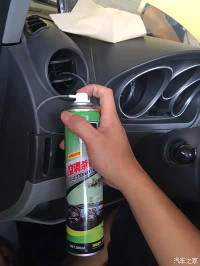

往空调出风口喷两次,记得是两次,别喷太多
这里也来,其他的出风口也喷喷,包括玻璃下的出风口
这是空调出的是热风,空调可以选择各个方向的出风口,把液体烘干,时间大概10分钟
调各个方向出风口

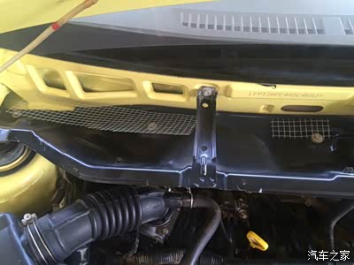

把周边的擦干净,准备用玻璃胶贴铁网

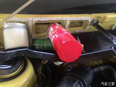

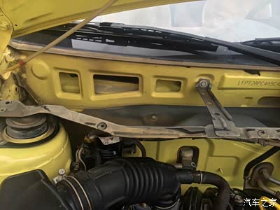

发现这里也有三个口,顺便也一起贴了,先擦干净

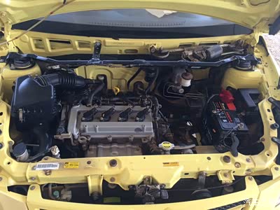

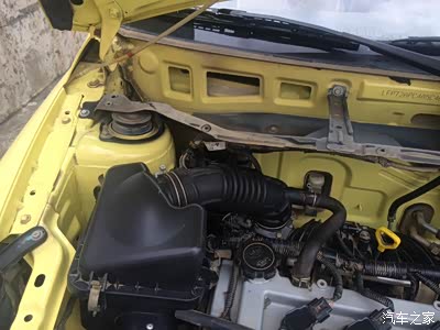

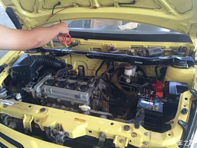

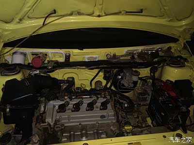

整个施工的发动机舱,大家注意看这张图,两边各三个口子,都是对称的,中间有一个小口子
关闭空调
把所有窗户降下来
熄火,空调清洗完毕

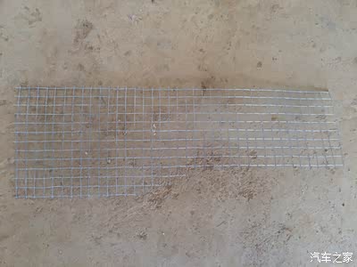

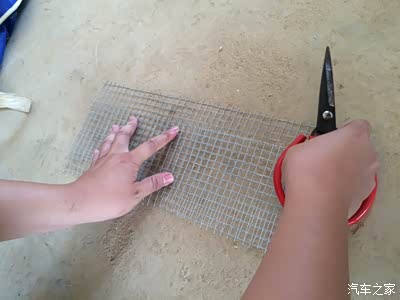

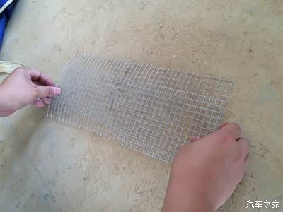

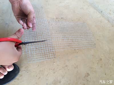

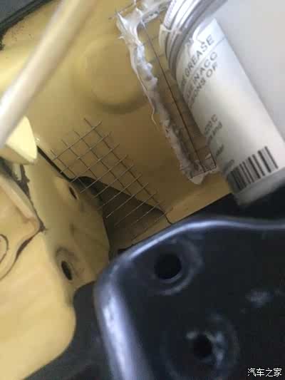

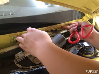

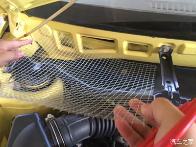

接下来就是安装防老鼠进入空调进气口的铁网,先对好尺寸
开剪,铁网五金店有卖,几块钱得很多了
清洗空调排出来的水
量好形状

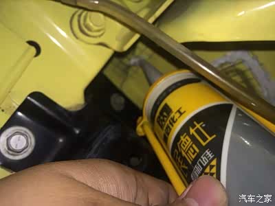

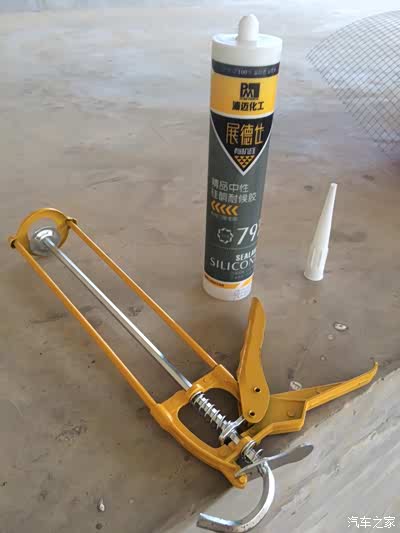

这是五金店买的玻璃胶,8元,玻璃胶枪10元
剪出大概这么个形状的铁网
因为另一边的三个口是对称的,所以就用前面这个形状的铁网再剪一个一样的网
对着形状剪
剪好以后,试装进去看看
中间有个小口,也剪一张

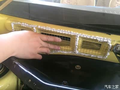

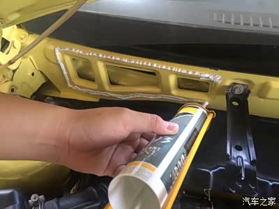

剪好的铁网放下面,准备打玻璃胶

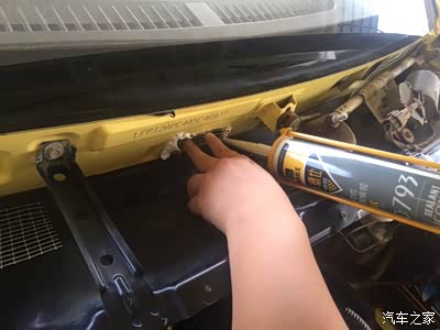

先贴这个小口

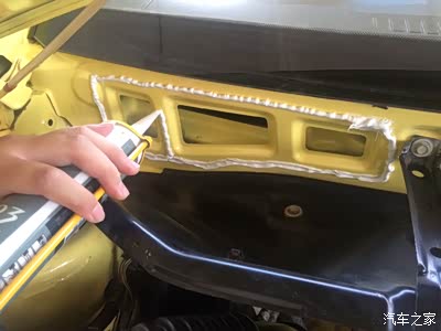

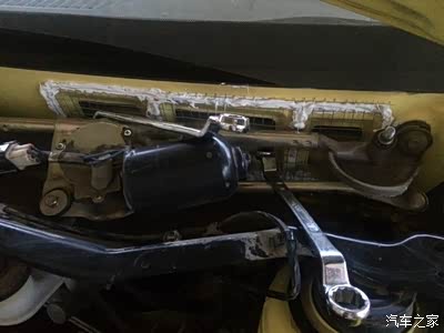

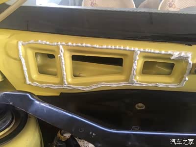

再到这三个口,先在边缘打上玻璃胶
中间也打点玻璃胶
打胶完成
把网放上去,按住
找东西固定,期间再补点玻璃胶加固
同理,另一边也是一样
中间小口的铁网
这个时候还发现这里有个三角形的排水口,既然做了,就一起做完,剪网
相对于前面,这个三角网简单多了

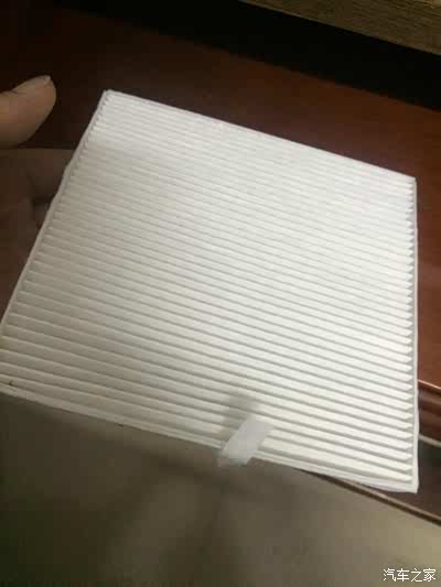

新买的空调滤芯
把滤芯放进手套箱位置的的格子里
放进去了
盖上盖子
