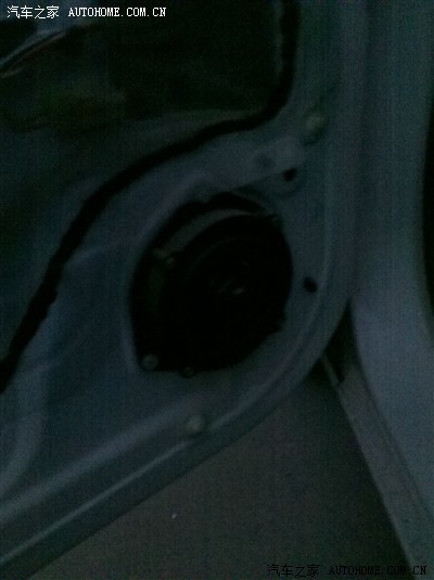

拆下车门面板,很简陋的内饰暴漏无疑
喇叭真的很可怜!
很容易就拆卸下了
