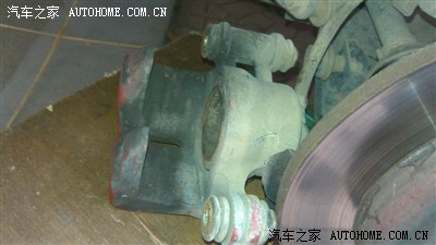

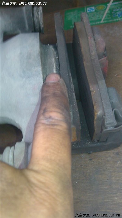

旧刹车片,里面那一个都磨到铁片了,观察下刹车钳,感觉只有里面的刹车片起作用。
用板子等合适工具把手指的活塞顶回去。
活塞完全回位,注意刹车泵刹车油的外溢。
多厚实的刹车片。
这效果怎样!

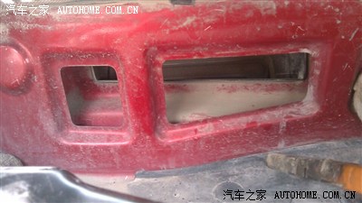

这是空调进风口,什么都没有,改造吧,

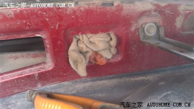

用铁片螺丝做固定架!

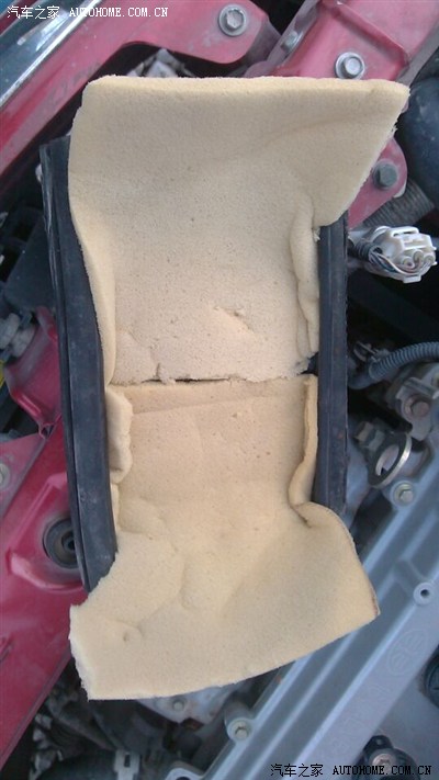

制作滤网。
固定。
把多余的进风口封住吧!
