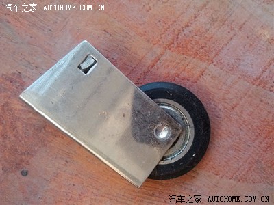

快快找一下,我那万能的百宝箱里,兵马未动 粮草先行
这个是不花钱弄的,这是用剩下的,坛友想要的 我白送!运费提付就行

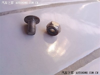

这就是我的解决方案了   挺简单的啦。先得比划一下,做上记号
这个螺丝孔可以用现有的那个
工作还是得做好   安全第一吗
带六角头的螺丝直接用自功螺丝锁

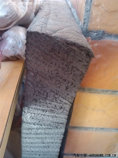

我采用的方式是把后排坐的拆掉放靠垫在坐的位置,当然我后排坐垫的那二个螺丝是没锁的,实际上坐垫只要挂在挂勾上就行
泡垫要切成二块   小的那个在装好时才不挡住靠背
看看怎样   送的抱枕刚好用上
