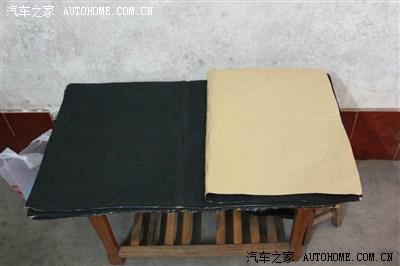

这是铝箔面汽车隔音棉(1米宽),我一共要了8米,还有一种没有铝箔的我要了3米。

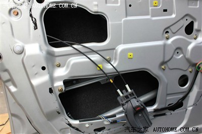

这是拆下装饰板的样子。
这是里面贴好三合一永佳隔音丁基橡胶止震板隔音棉。
外加一层铝箔面汽车隔音棉。

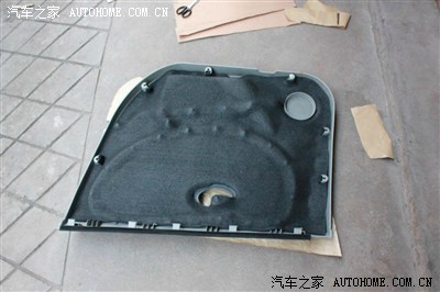

把装饰板放在没有铝箔的隔音棉上,用笔描的下
这是剪好的
贴在装饰板里面,这个要先贴好四周的再贴中间的,贴好了再把要开的口剪开就行了

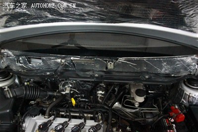

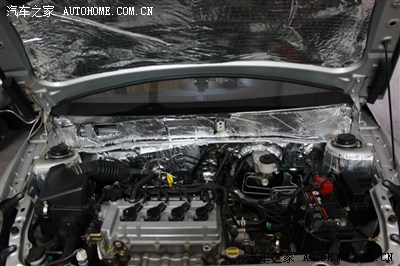

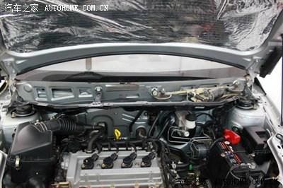

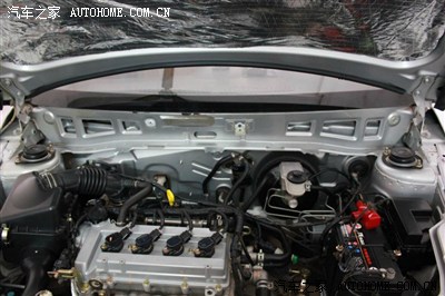

这是U型槽和防火墙
全部拆开
贴好部分
全部贴满,U型槽上加了一层铝箔隔音棉,防火墙只用了止振板
这个也只用了止振板,加隔音棉怕太厚了
开始组装
完成了
