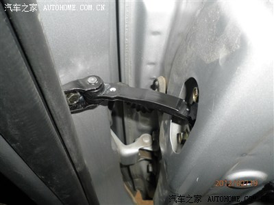

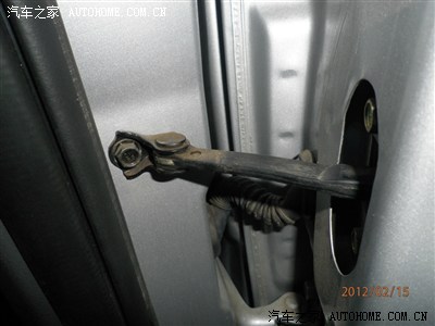

   我们VV的后座门说实话,开关一点感觉都没有,门轻得要命,后座的人从里面一下子就把门开的好大,比较不安全,主要原因还是VV后座门铁皮薄,轻,另外的就是门限位器质量很一般,为了使VV有推门的感觉,使开门有明显的阻尼感和顿挫感,于是便想找比较好的限位器更换(要想使门重的话只有自己焊根铁管在里面了,哈哈)这样就比较简单点。但走了好多汽配店都没有合适VV的,有也是比较贵的了。没办法只好又到TB找(在TB买了好多东西了),终于真的给我找到了,于是赶紧订货,三天就到了,昨天到的,今天早上起来就开始施工了,废话少说,上图看。。。。。。。。。感觉太棒了,激动ING

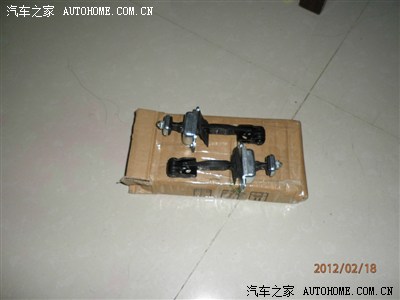

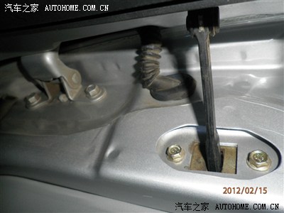

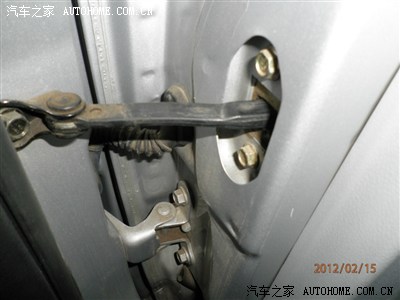

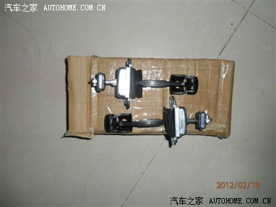

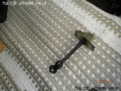

先拍照,量下尺寸(我们的大概有14CM长),看样子,只能目测了,嘿嘿
另个角度

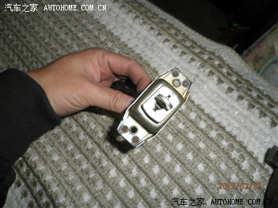

两螺丝的间距一定要准,螺丝的型号要配,螺丝是8.8的

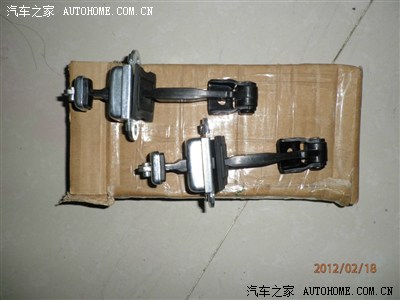

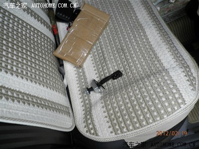

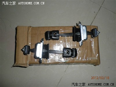

来货了,嘿嘿,还挺重的,迫不及待拆开看

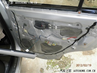

动工
先动右边的

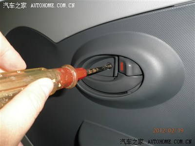

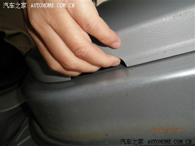

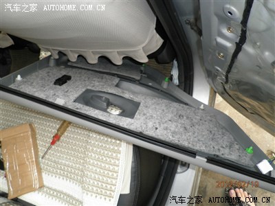

拧开开门部位的螺丝

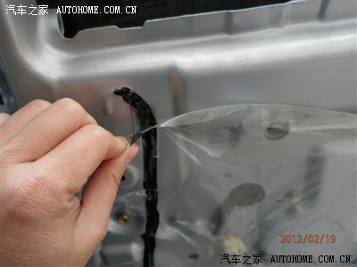

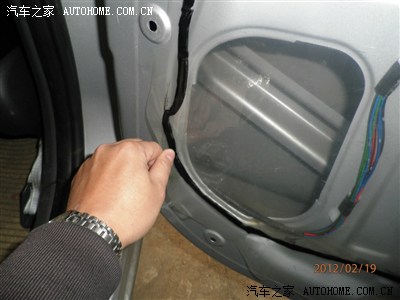

用力掰开,如果掰坏扣子的话,可以换的
掰开了

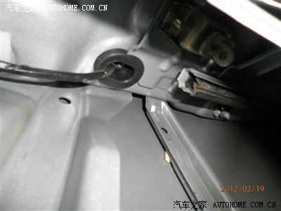

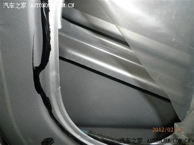

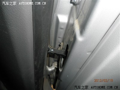

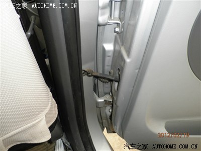

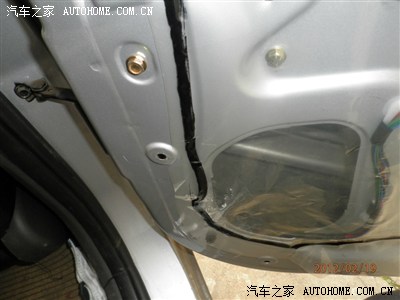

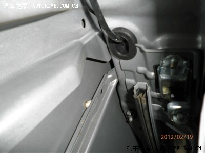

里面的景观

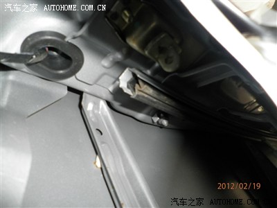

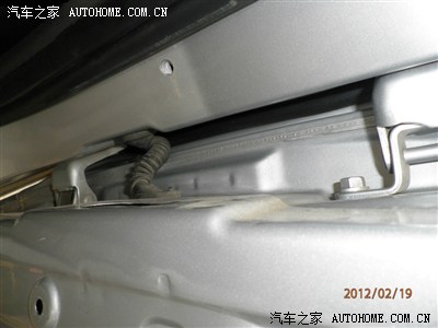

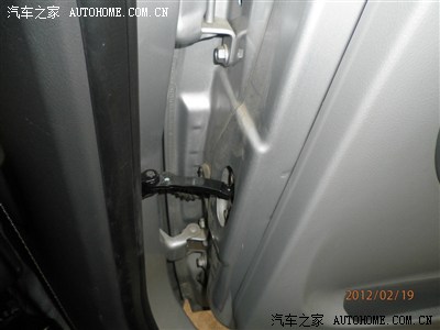

原先想从上面的,弄错了

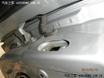

下面简单点

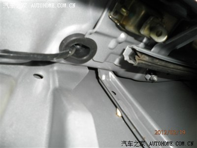

里面的景观
防撞梁?!

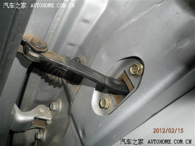

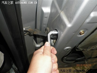

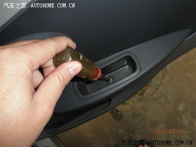

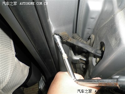

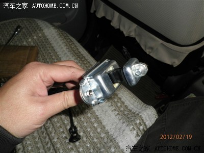

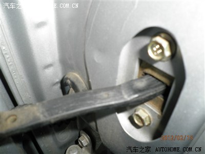

开螺丝,开拆

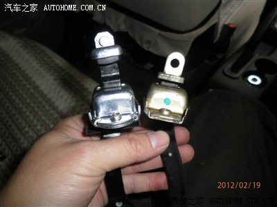

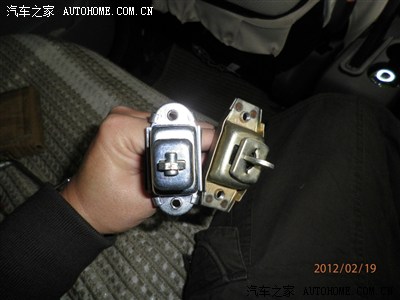

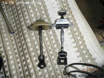

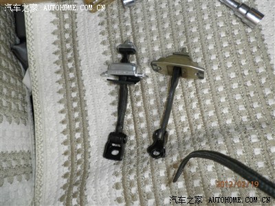

拆下来了,看看对比,VV原车的又轻又单薄

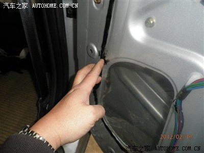

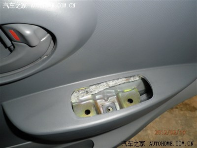

装上了,怎么样,是不是很合适,门一下紧了好多,阻尼感特别强呀
重新粘好

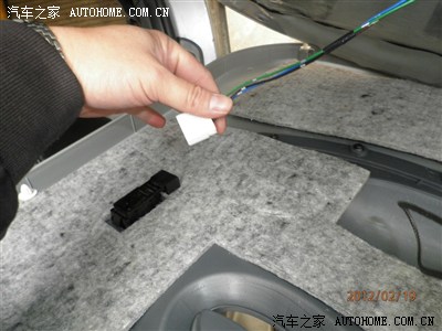

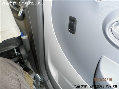

装上的时候要插好线哦,升降窗开关

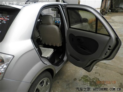

扣上,关门试试
两节,开门感觉门比较紧,比原来的重多了
原来的孤零零的,退休了
再拿另一个比下,是不是不错啊,新的厚实啊
原产的能不能用好点的材料啊,也没多少钱
