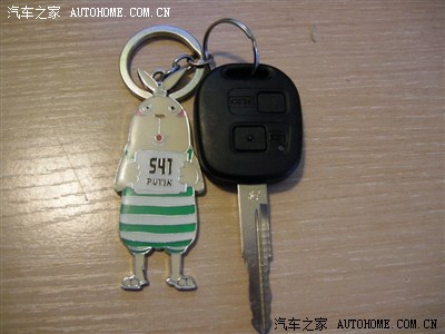

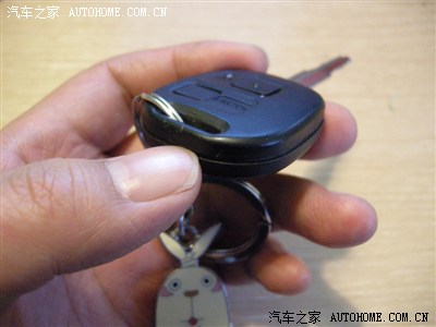

这是咱的小威钥匙(我的钥匙扣不错吧,越狱兔

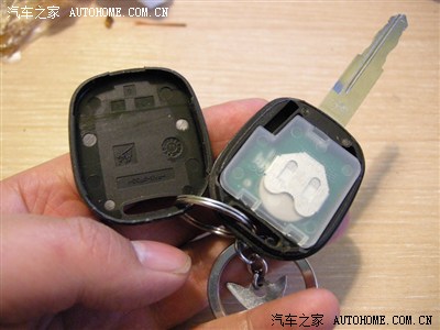

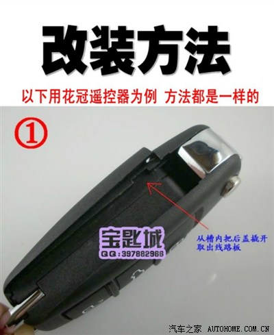

我从后面撬开,手劲大的用指甲,没劲的用个小平头螺丝刀
分家啦

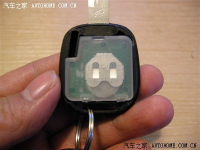

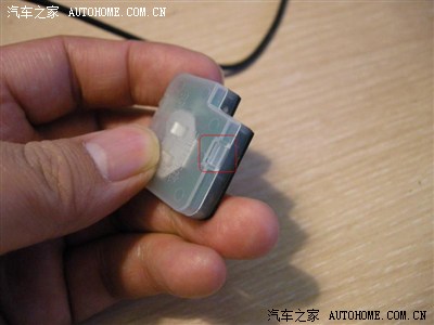

白色磨砂盒里的就是电路板

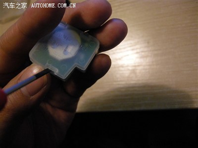

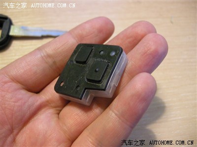

轻轻抠出来,正面的按钮

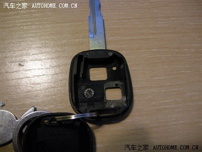

拿出电路板后的外壳,左上角的竖槽是安放防盗芯片的,我们的小威没有

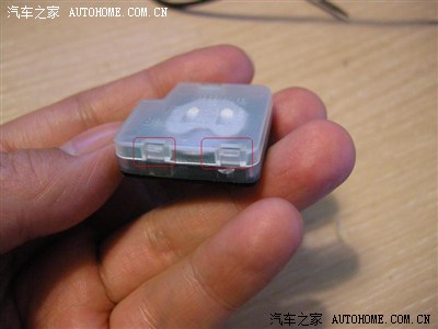

这边有两个卡榫
另一边有一个
撬开它

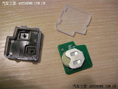

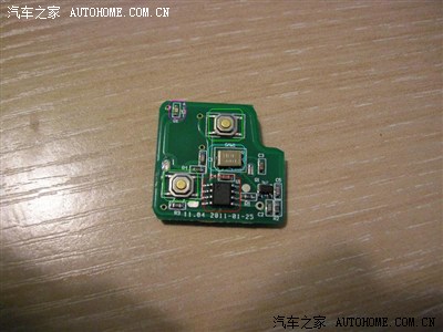

电路板、按键壳和背壳
电路板上的内容:红圈就是我们今天说的重点HCS300芯片,蓝圈是晶振,绿圈是按键,紫圈是LED灯
来个近照,大技能看到芯片上的字

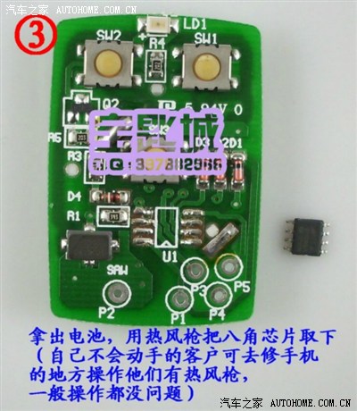

下面的文字和图是借用网络上的,有的图有水印,没有替店家做广告的嫌疑啊!
请先确定您的遥控的类型,本款适用于HCSXXX,HCS301系列滚动码遥控器.
打开老遥控,看电路板,确定内码和频率.
一、内码:就是那个八只脚黑色方形的IC.
(有写HCS301就是滚动码。)
二,频率:标示在长椭圆(有的为方形或圆形)金属状的晶振上。例如:R4298,R3298,HPR3268,R433,R315等
原装车遥控器多为滚动码,这种内码按一定编码函数编成,每发射一次内码都不一样,因此改装复制难度极高,现HCS系列改装终于找到解决方案:操作简单实用,车友们可自己动手--体验成功改装乐趣.
HCS套件改装.

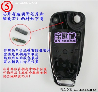

原装遥控器编码集成HCS系列,如HCS301,300等等.本店提供整套电路板,并留下HCS集成块位置,您改装时只要将原装遥控的HCS集成块取下来,再焊到新遥控预留的位置上就OK了.操作非常简单,会拿电烙铁的人都可以完成.(焊接芯片还是有一定技术含量的,自己要是不行就到手机市场,修手机的有热风枪花点小钱请他们给焊上)
温馨提示:保存好原装旧物,用同样的方法,还可以将旧遥控还原哦.

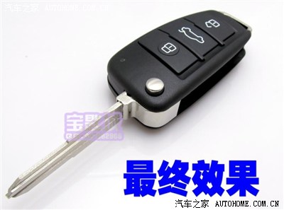

以上就是我们小威改折叠钥匙的大概过程。钥匙大家可以到网上搜索(要搜HCS300这个关键词),价格、店家大家自己选啦,我算了总共花费也就是100多块钱,钱不在多关键是自己动手有乐趣。
