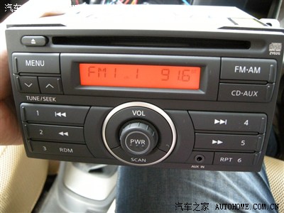

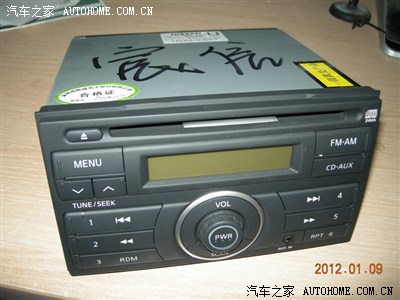

上次换完音响喇叭后,对主机不满意了。我喜欢听CD,也有好多CD盘,虽然可以转换成MP3格式,但是MP3的音质还是不如CD,所以又弄了一台日产轩逸上的CD机,趁着过年放假装上了。

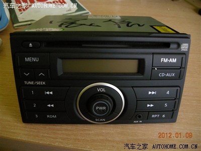

机子正面
机子是全新的,是4S店卖车时更换导航换下来的

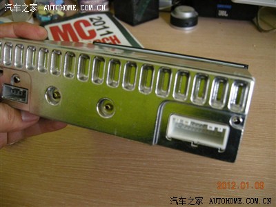

侧面,封条完好
后面,左侧是收音机天线插孔,右侧是电源喇叭插孔

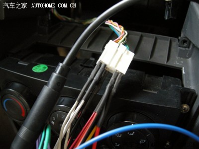

机头没有尾插线,我在网上掏了一对来。左侧的是收音机天线的插头(蓝色的线是给电动天线供电的,咱的小威用不到,但是一开主机电源就有12V的电,可以考虑别的用途),右侧是电源喇叭插头。本来想买个无损的尾插线的,可找来找去就是没有咱小威专用的,又不想破线,怎么办啊!咱自有妙招-----您接着看。

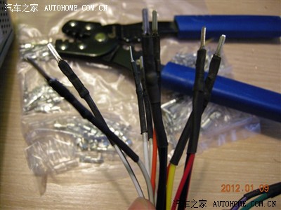

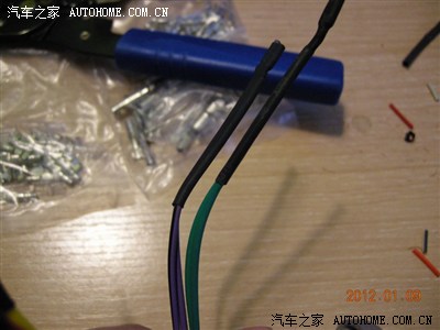

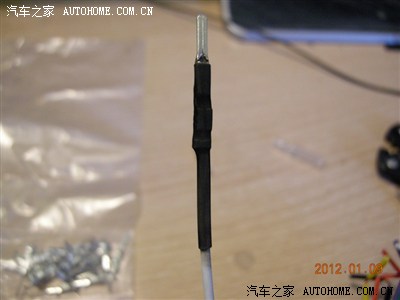

秘密就这这个东西----插针。其实无损插头也就是把插针安入塑料壳内做成成品,咱不用壳了,直接上插针。这款是2.2的插针,和主机后面母插里的一样。
开始做插头

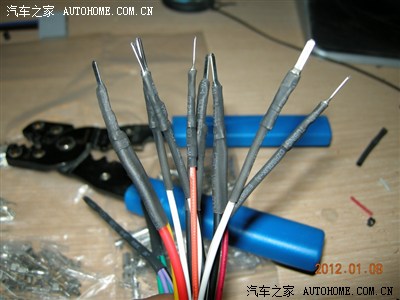

做好一根,用热缩管绝缘
全部做好的插头
再来一张
我的小威只有前门两个喇叭,这四根线是后喇叭的正负极线,暂时用不到,先包起来

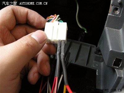

大家看到黄线、红线和黑线了吗,分别是长通电源、ACC线和地线,我又额外的各并接了一根线出来,留给将来需要电源,地线和ACC控制的外接设备,到时候就不要再另外跑线了,做个插接头备用

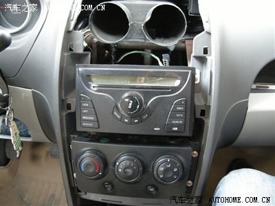

开始安装,先拆面板,没拍照,大家都知道怎么拆的

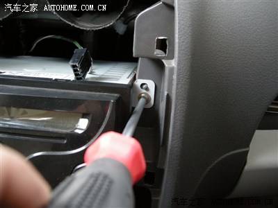

原车主机四颗螺丝固定的,先拆右边
再拆左边
拿下主机,后面的线左侧粗黑的是收音机天线,右侧是电源喇叭等线,都拔下来

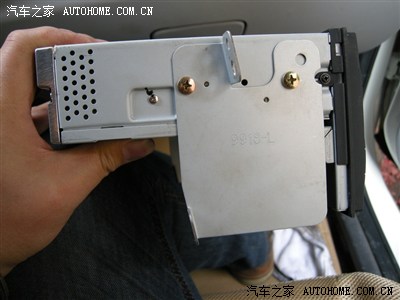

拆主机的安装支架
拆下后的支架

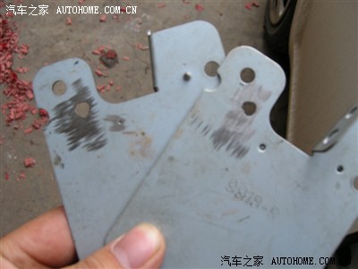

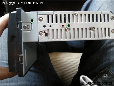

拆下支架的原主机侧面。绿圈里的是螺丝位置,红圈是支架定位眼

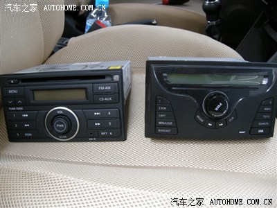

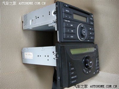

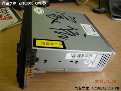

原配和小三一起合个影
来个侧面照。两台机子上的红线分别标明各自的螺丝孔位置,不一样咋办啊---改呗!两个机子的面板厚度也不一样,后面就能看出装好的差别了。
45度

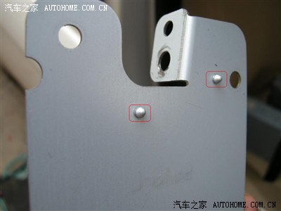

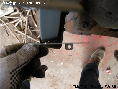

就从支架动手。红圈里的是定位凸隼,右边的正好,左下的那个得磨掉
动粗了啊----火星四溅,打磨凸隼
磨掉了

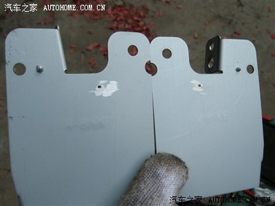

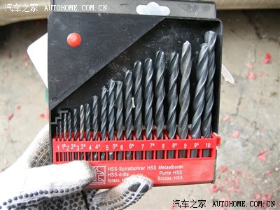

凸隼磨掉了,螺丝眼子还不对那,那就钻呗。钻头出场----6mm的就行

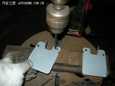

上台钻,重型武器折磨弱小铁片
无语了--老掉牙的台钻,晃动太大,都钻成三角形的眼了
原配支架配小三主机---正好!

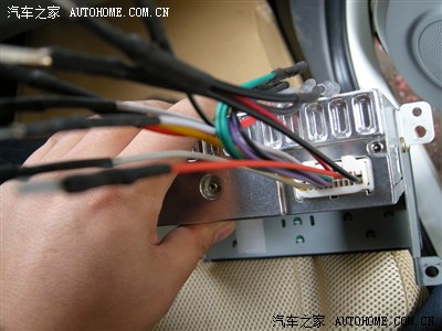

插上收音机天线插头
插上电源喇叭线插头

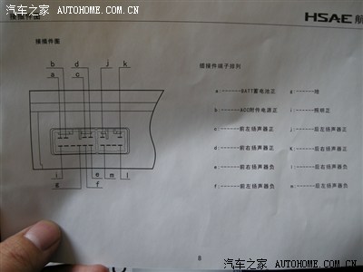

找出音响说明的线路图
对应着把插针插进插座内

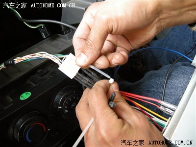

插插插-都插进去
为防止插头脱出,用扎带固定好
再纵向拉紧后缠上绝缘胶布就行啦!

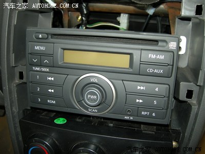

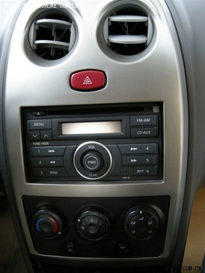

放回原位看看----正好
装好面板收工啦!上面两个机子合影时提到面板厚度不一样,着大家能看出来了吧,新机子要显得缩进去一些,我也不想再割来修去的,只要美观就行。
来张正面,也挺和谐的啊!
