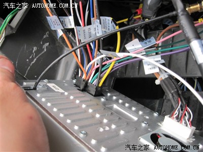

好多线,,刚看时眼晕。。。。
还好专用接头,省下好多事。
电视盒就上了一个螺丝,很轻的。。。。
好多线

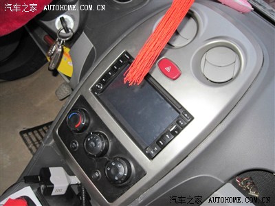

安装完毕。。。

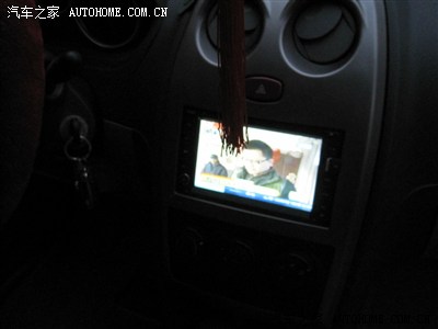

嘿嘿,齐鲁电视台。小么哥拉呱,山东人都知道。。。。

本以为最难的是这些线,装饰才觉得这是最简单的。每一根线都有标示,还有一位车友在论坛说原车CD的接线和图册不一样,那是错误的,本人亲测,图册是对的。

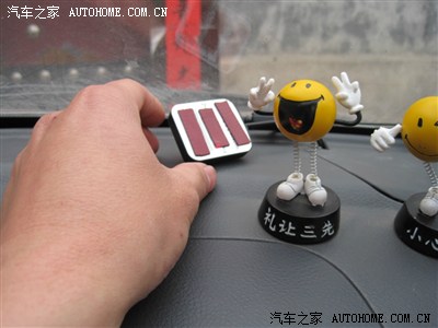

天线都弄到了前面,GPS天线是磁铁的能吸在车顶的,可总觉得不安全。。。双面胶吧,不是3M的。。。。可也挺粘的。

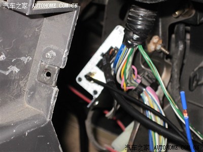

线束在这里。
从这拿出,用细铁丝拽出即可。白色的线是低音部搭铁线。
从这弄出,不过要做好防水,以备好胶,哪天有空就打胶。

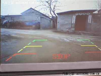

倒车效果,倒车线把门槛处的密封条拿下塞进即可。忘记牌照了。自己安装连个牌照的 都没有。

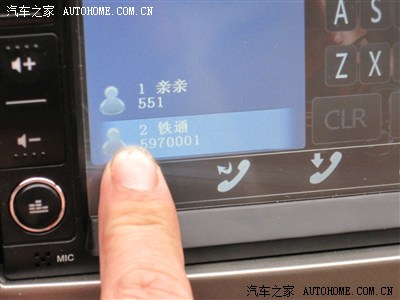

电话可以读取手机电话簿的。

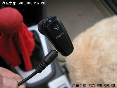

下岗了的蓝牙耳机。

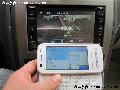

打个电话试试。

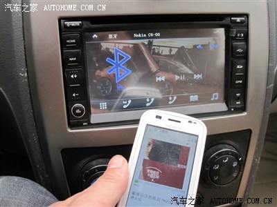

可以蓝牙播放手机的歌曲。音质挺好。。

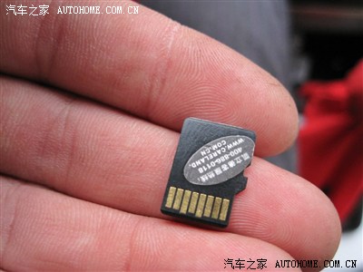

原装的导航内存卡,一上网查询。

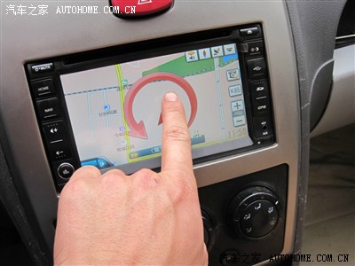

手势操作导航命令。

这东西好啊,上班出来偷看NBA。再次祝愿车友们春节快乐。。。主子加精吧,小哥我还有漫步者高音头作业,行车电脑作业。加精我才有动力,有了动力才分享,,,,,,,,,,,哈哈。
