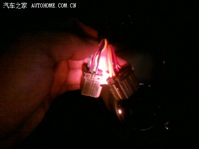

第二步:拆下空调控制器。

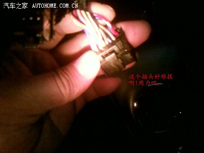

拆下四颗固定螺丝,控制器就可以拿出来,后面有三束线束,拔下来。(难度:3)
这个大线束插得太紧,花了好长时间。用力左右前后摇松。用力拔。
控制器出来了。

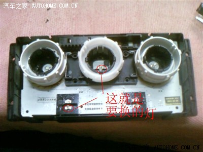

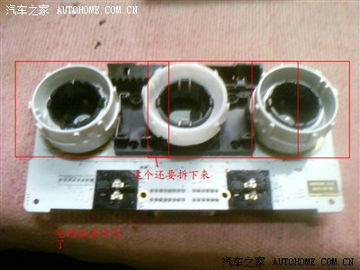

第三步:拆出电路板。(难度:5)
能看到的螺丝全卸了。

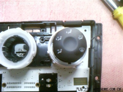

别急,电路板还拆不出来, 有两颗螺丝分别藏在冷暖转换按钮模式转换按钮下。
将扣脚橇松,有四个喔。
剩下的按钮拔下来。用力吧。
电路板出来了。
第四步:换LED(难度:2)关键是要找到合适的LED灯。
这是拆下来的LED。
注意:电路电压不足3V,找替换的LED时最好要测试一下。
