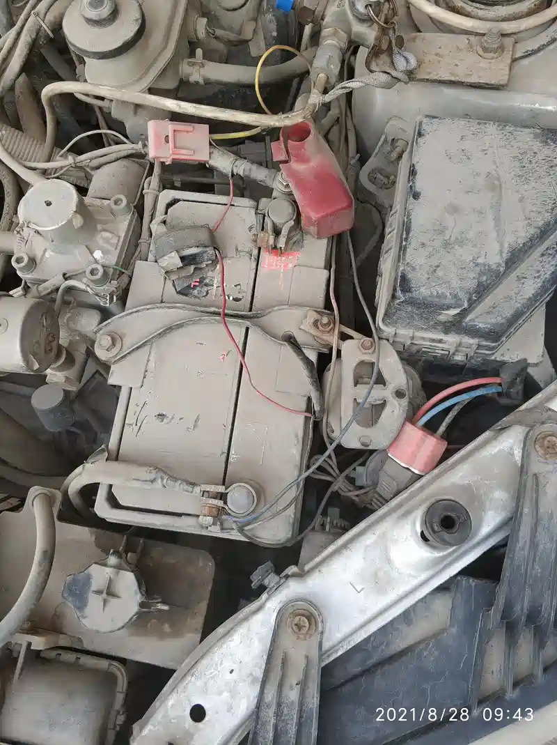

准备拆电瓶
拆下来了,挺简单的。
