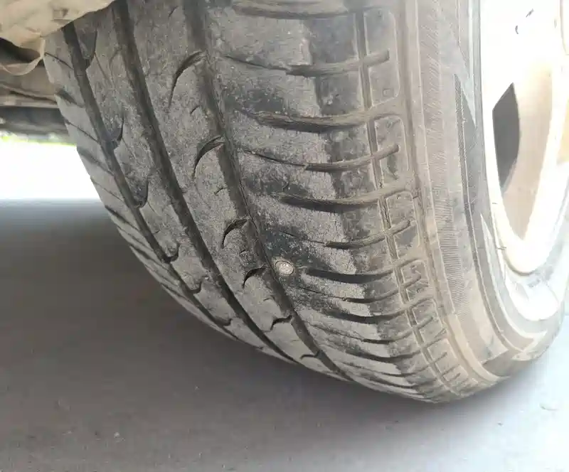

上午开车回上班地方的路上就感觉n 5的减震柔软了很多,开起来很舒服的感觉
,就想是不是轮胎该打气了,排队洗车的时候下车看了一下,右后轮明显比别的轮胎瘪了一些,蹲下来仔细观察了一翻,发现这个地方钉了一个钉子
,先洗车   然后去补胎
再来一波特写   也不知道在哪扎的什么时候扎的,其实昨天就感觉到车开起来,软了一些,,当时还真以为是心情不错,产生的错觉。用尖嘴钳把钉子拔出来,只是一个一厘米左右的小螺丝钉,居扎透了,补胎打磨轮胎内壁的时候,我居然看到轮胎里外透亮了,第一次看到是个透亮的眼儿,我一直以为钉子拔出来,轮胎橡胶会自动闭合虽然漏了但是看不见眼儿了
