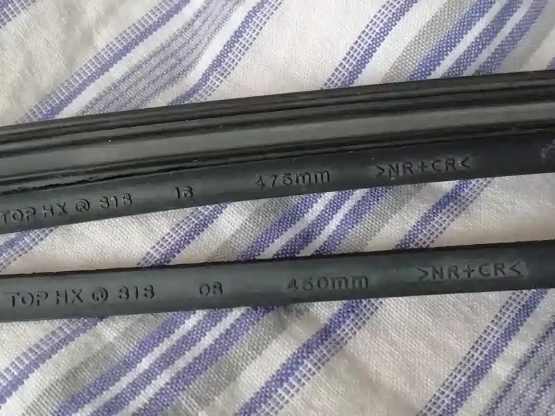

2010年N5三段式雨刮,前几天下雨开雨刮,胶条彻底撕烂了。以前是刮不干净。现在纯粹不会刮了。开N5就是能凑乎就尽量凑乎。
这是雨刮胶条规格长度夏利N5主驾这边19寸(475mm)副驾18寸(450mm)准备某宝订购。后面有拆卸图片。
雨刮到货宁卡的买2送1,回来3对。还送了两粒浓缩型固体雨刮精泡腾片。
