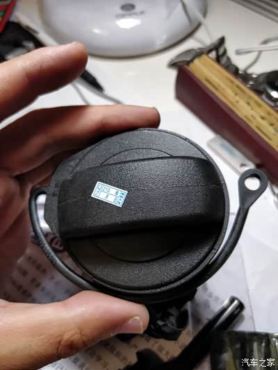

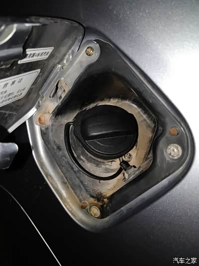

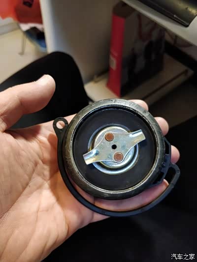

油箱盖不好拧,硌手,摸机油能管一段时间,机油干了又不行了,如果调整那两个小耳朵的话,密封性就不好了,网上找了半天没有能用的改装件,买了个大众的油箱盖,不能用,塞不进去了。。。改吧!

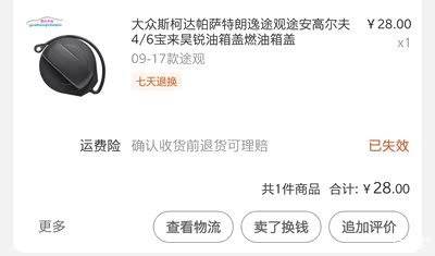

网上买的大众的油箱盖。

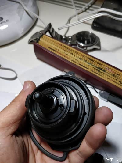

大众的,本来以为也是两个耳朵的,结果塞不进去。。。

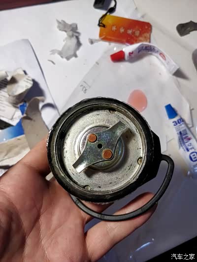

平口螺丝刀撬下里面的,只要上半部分。

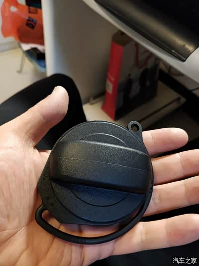

原车的把手放进去后凸出来太多,并且来回晃动太厉害,只有把原车的把手切短才可以,我本来想切短一些的,但是没有切割机,只能全部弄下来了!

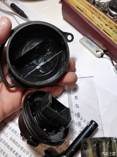

背面
好像是途观的。

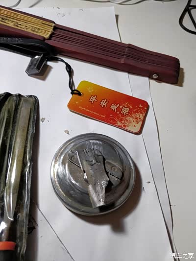

原车的把手用钳子弄下来,有切割机更好!塑料盖子的凹陷部分比这个短,不弄下来,放进去凸出来太多。

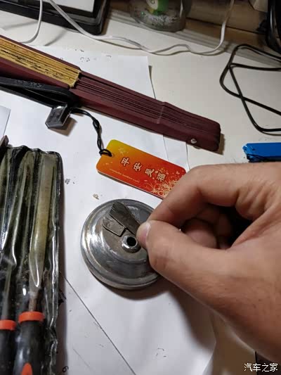

那个孔是原来的拉绳固定位,它是凸出来的,需要锉平。原车的拉绳已经断了一年多了,每次加油我都是把油箱盖放后备箱上面。。。。
分离了

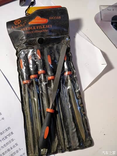

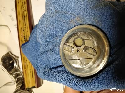

黑线两边的如果能切掉就能完美的放进去了,我没小的切割机,角磨机用不上,太大了。
用的锉刀,把黑线两边的部分锉掉,锉了大半天,手疼,放弃了。。。。。这样铁盖凸出来两毫米左右,不影响使用。

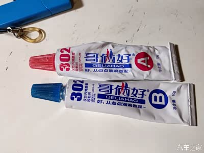

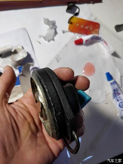

开始准备用哥俩好,试了一下,这个塑料油箱盖的材质与哥俩好里面带的那个小铲子一样,胶沾不上。。。。
哥俩好不行。

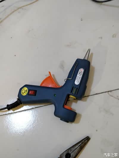

换热熔胶。用热熔胶把里面填均匀,适量,别太多,侧面也抹上胶。
弄好了,还没修整。

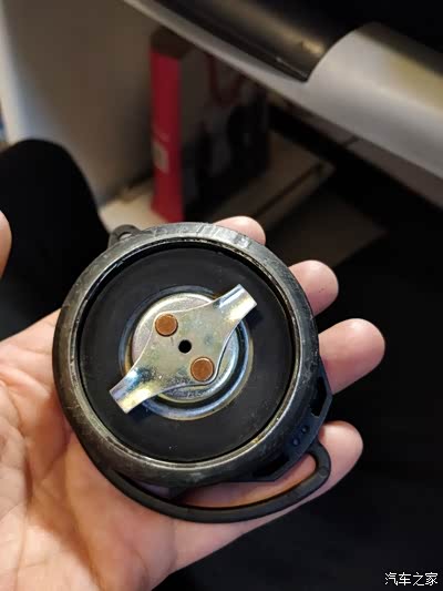

那两个黄的铆钉原来是铜的,还以为是铁的生锈了呢。。。。中间的小孔吹气是通的,开始担心这样改造后没有通气孔了,不知道会不会有影响
弄完以后,再吹气还是通的,只不过没有原来通畅了,但是不影响油箱进排气。
为了美观,多余的胶用胶枪的头抹平。
侧面看,铁的油箱盖边缘没有与塑料盒子齐平,角磨机在我爸家,大晚上懒得再去拿了,那个锉刀就是刚才去我爸妈家拿来的
如果用角磨机把原车的盖子磨一下,能更好的固定住。原车盖子与塑料盖子之间的缝隙也用胶填满,多余的胶用胶枪头刮一圈。
等胶凉了,用小刀把多余的胶割掉。放上原来的密封垫。
