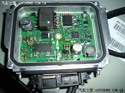

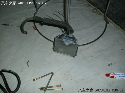

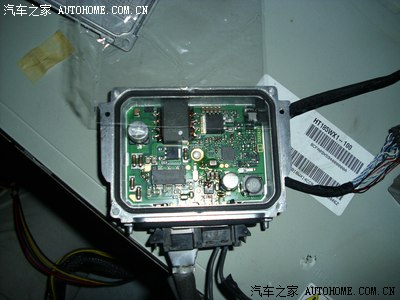

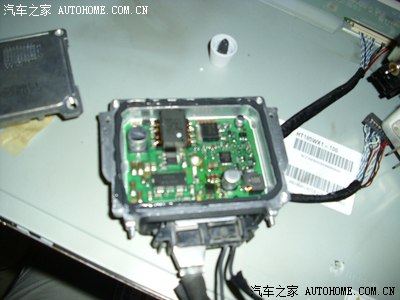

东西都到了,在试安定的时候不幸发生了,烧了一个安定,自己拆开看看,烧了一个mos管,负极接线不亮,但是接外壳可以亮,就是图中那个上面有点油的那个东西
买个新的换上,这个难不住我,毕竟修电脑的出身。外壳打胶,做一下防水

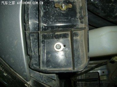

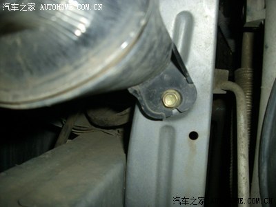

还有这个螺丝,

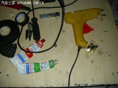

所有的东西一览,那个充电器是给电钻充电的

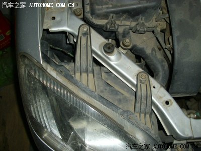

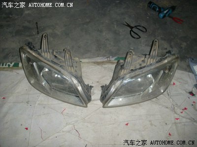

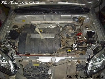

成功拆下大灯

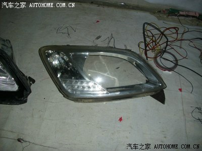

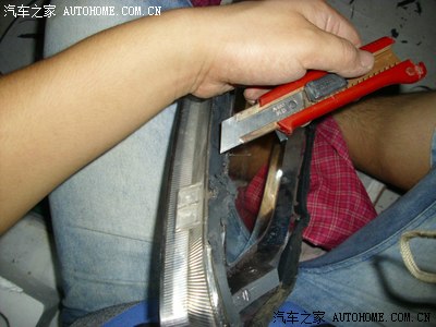

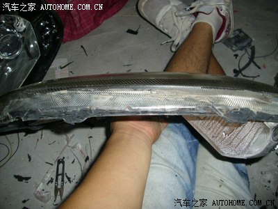

撬灯壳,因为夏利n5用的是冷胶,也就不用加热了,加了也没用,用个一字改锥,沿着缝一点点的把灯胶划开,都划开了用力掰开就行了,这个可是个力气活
两个都成功的撬开了

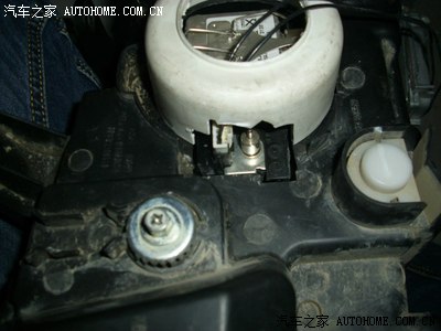

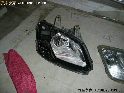

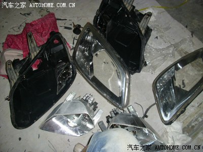

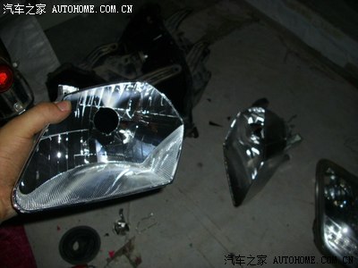

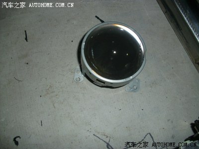

卸下灯碗

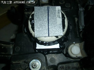

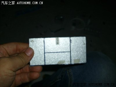

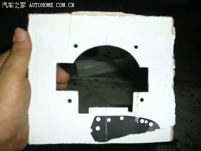

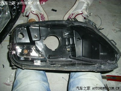

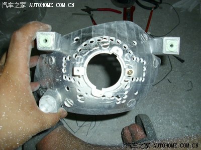

自己画的定位模板,可以看到正上和正下有一条线,那个和灯泡的正上和正下对齐,画出来绝对水平
画的过程省略,用电钻钻了一圈小眼
另一个用同样的方法,忽略楼主的大拖鞋

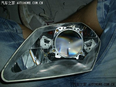

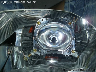

放进去试试,ok

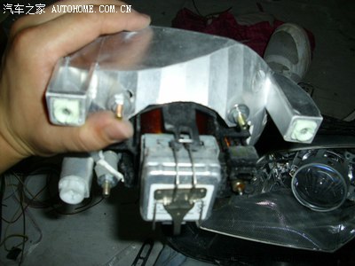

在五金店买的螺丝,网上的一套二三十,太贵了,这个十跟螺丝,四十个螺母,四十个垫片,五块钱,实惠看的见。但是后来用的不是这个,因为有一段没螺纹,又换的通长螺纹的
固定,左下角的在磨的时候不小心弄折了,这个灯碗还是很脆弱的
拧紧螺丝

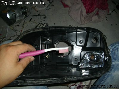

接下来就是清胶了,又是一个力气活

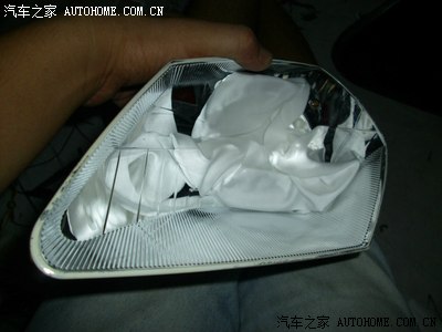

灯罩也得请干净,否则密封的时候会有气泡
清胶工具,够简陋的吧
清胶完成,用它来清洁一下,越干净越好啊,如果有气泵最好不过了
都清理干净

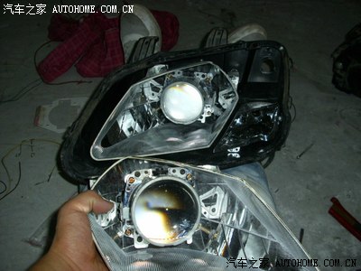

接下来清理透镜,拆开,用水冲一下,在用吸水布轻擦,我是网上买的,一元一块
装灯罩,卖家包装的很到位,
正常的放,可以看到不合适,上面太多,下面太少,切割也不方便,怎么办?
灵机一动,翻个过,正好

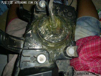

密封灯壳用的

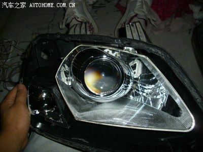

头密封前先装上灯罩比划一下,正好,胶清理的很干净

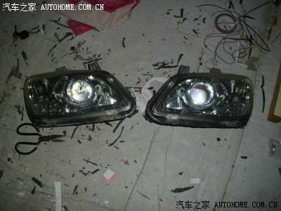

ok,密封好的大灯

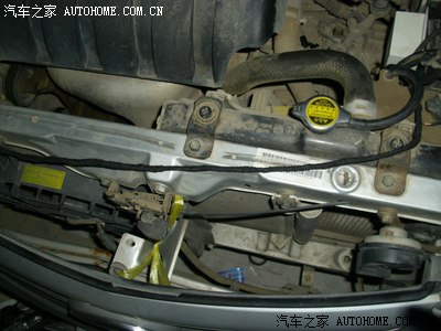

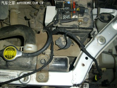

这个是我自己制作的变光线组
来张清晰的,这个弄好的网上卖三五十,里面很简单,几个二极管,一个电容,一个继电器,原理就是用原车的h4插头来控制继电器的开合,电容用来给继电器延时,来解决远近光变换的时候的闪烁。

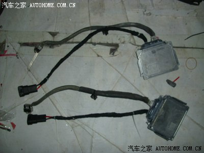

对比一下线,两边的是拆车下来的,中间的是买插头的,可以看到,中间的线虽粗,但是里面的电线少的可怜,

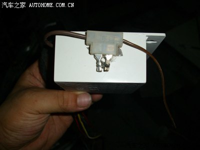

安定,法雷奥款,成色都很新,自己挑的,13年十月份的,透镜也差不多,都是13年的东西,接头处用胶密封,线用胶布裹好,(真正的胶布哦)两头用一拉得锁紧
两个都弄好了

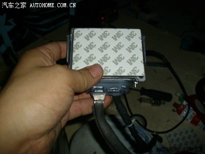

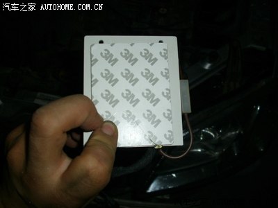

安定是用3m双面胶固定在大灯上面的,这个的强度绝对超过你的想象

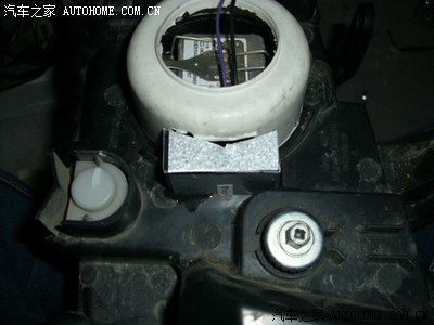

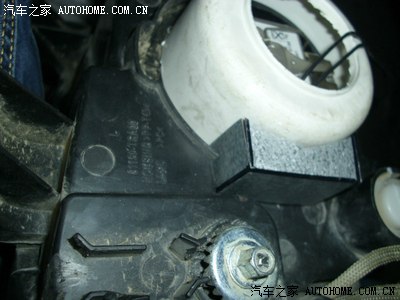

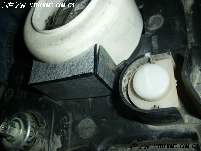

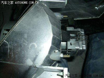

到这里悲剧了,我一起原车的皮碗还能用,结果后面突出的太过,不行,在买又来不及,先凑合一下
谁知道这个是什么东西,哈哈
我把变光板放的这个盒子里面了,监控的电源,也用双面胶粘好,但是后来有一个问题,我密封下面的小孔用的是热熔胶,结果这个地方不行,温度太高,有一次洗车的时候发现那个胶都化了

整体的样子,哈哈,好开心

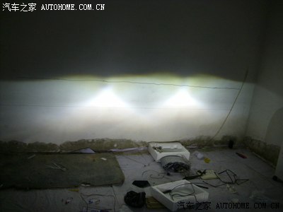

点亮试试,一次成功,绝对的水平,高度小问题
远光,三角形,

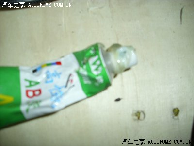

心里正美呢,哪里来的ab胶味?我操,居然是热熔胶枪给ab胶的帽子给融化了,还好没有起火。太大意了。

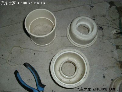

到这里就完了,下面的图是后来又弄的,突然有时间,网上买皮碗来不及,去汽配城转了一圈,以为八月十五了,大家伙都关门了,也没有买到,就去灯饰城买的这个东西,有没有小伙伴知道这个是什么,三个八元,便宜
稍稍加工一下
这个应该是吐出来的,上次没有注意,结果灯左右调节不了,就是这里的问题

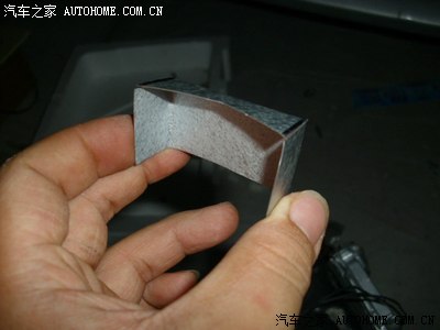

自制的,用来把突出的那个罩上
恩,很合适

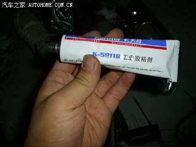

密封胶,绝对便宜,好用

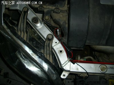

这次把这个线也弄好了,用胶布裹好
还算合理吧。接下俩装好,装的过程就不发了,跟卸一样,注意别丢了螺丝就可以了。。弄完了太晚了,出去转了一圈也没有找到一个合适的场地用来照,,过两天再说,到时候上效果图,绝对牛逼,哈哈哈,先自己开心一下,
