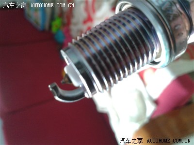

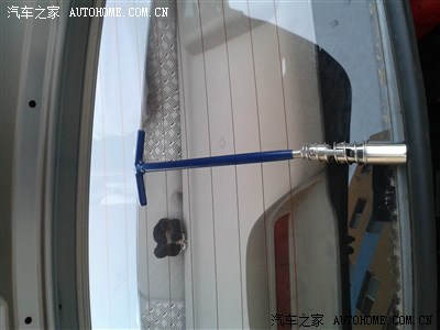

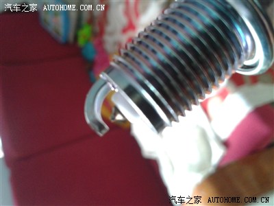

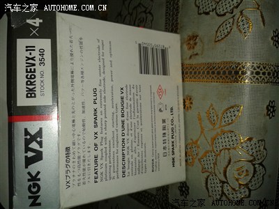

      一直感觉车油门不灵敏,反映迟钝,从网上看了一下,可能是火花塞该换了,已经开了1.6万了,今天去汽配城买了NGK的火花塞,进口铂金的,35一个,买了火花塞扳手(16mm)12元,回来自己动手换上了,挺简单的,首先将缸盖上的灰尘清理干净,我是用洗耳球和毛刷清理的,然后把高压线拆下来,用火花塞扳手将原车的拆下来,然后将新的装上,拆一个装一个,拧的时候注意,拧到感觉有阻力了,再用力拧1/3圈就差不多了,不能用蛮力。开几天后等车完全凉下来再紧一遍,就万无一失了。有不明白的大家再交流,好了上图:
火花塞型号
近图
扳手
换下来的,汽配城8元一个。
