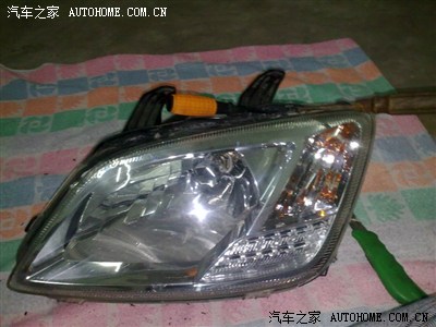

这是拆下的小5大灯总成,正在用一字螺丝刀开总成,小五的大灯是冷胶的没有好办法只能一点一点的撬啊!!~~这个过程一定要小心点,否则很可能报废的!!!~~~我的就差点报废,嘿嘿!!~~~~

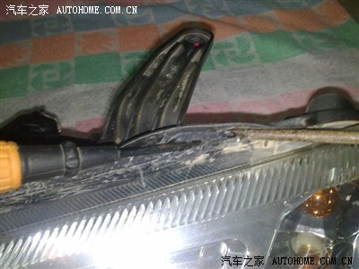

已经快要打开的总成!!~~~
撬开总成的方法。
即将打开总成,一定要心狠手细哦!!!!~~~~

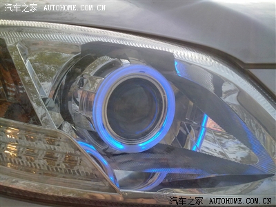

这个是天使眼的效果,自我感觉很漂亮啊!!!~~~~~
