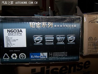

看了包装就看主角:2*N603A/额定功率50W/峰值100W/后置六吋,螺丝安装孔径符合

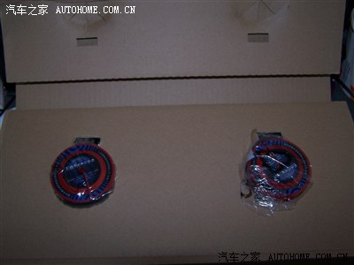

包装箱内有两箱,上面是分频器,线材螺丝,自粘海绵,安装手册,金属品牌粘贴
下面是2只喇叭
