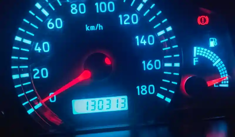

加油前公里数130313,油表指针飘乎不定的停留在这个位置和大约四分之一的位置上
