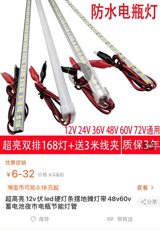

看见论坛里大佬都改高位刹车灯,闲来无事也改一下自己的刹车灯!
先买材料!就是这种LED灯条,群里大佬那种自己买板买灯珠加电阻自己做的那个难度稍大,直接买现成的回来改!我买的最便宜6块多的那个!
拆很简单!群里都有教程,我就不重复了!这个背板铜铁铝锌都可以,量长度裁一块下来,起散热的作用,论坛里有人纸板和木板都用上了,也能用!
我当时把灯条贴中间!上车以后发现灯珠显示往下一点了!又拆下来重新往上移!看接线这边就明白了,弄完以后我用的热熔胶!事实证明这种热熔胶不能用,导致我二次返工!!自己开没有发现灯歪着,可能已经移位好久了。
一天我自己跟车!还以为做后面隔音灯没有装好,拆下来看是灯条移位了,又重新拆下来!发现热熔胶化了!!有线这边还好,另外一边直接到底!
手上只有密封胶,看了一下-60-200度都没有问题!反正装里面也看不到,就涂上了!各位要改一定要注意灯片一定要和上面对齐!这样从后面看灯光才能全部显示!!有些人可能说为什么不用AB胶,
考虑到后期灯条会坏!要容易拆下来,直接粘死下次就不是6块钱换灯条,直接要换高位刹车灯总成!如果用手摸着LED灯珠!各位记得用酒精擦拭整块灯条灯珠再安装。有没有用我也不知道,强迫症患者
