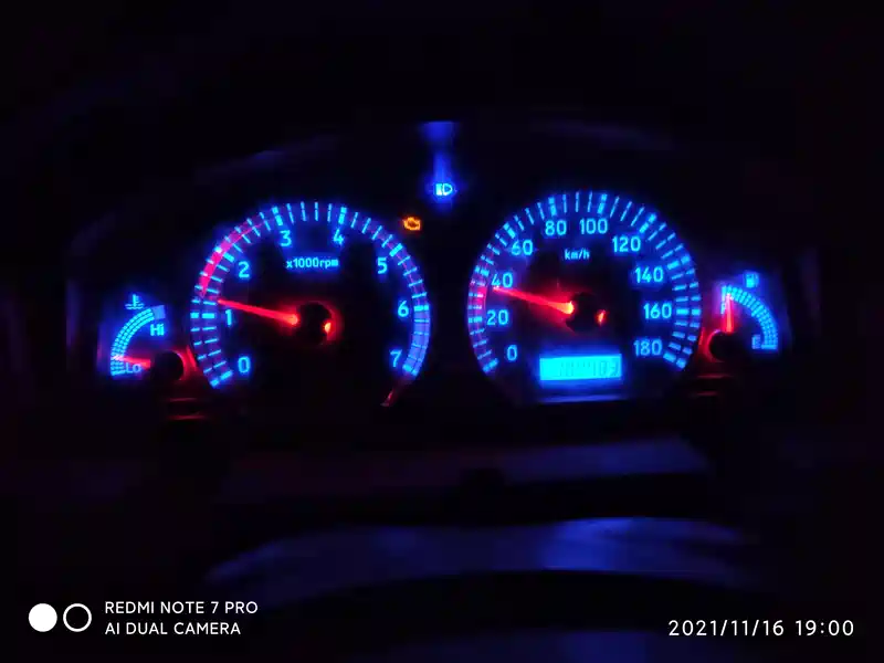

今年为了上班代步,收了一辆红色夏利N5,这样家里两辆车就够用了。此车11年的四缸1.3L,带气囊最顶配。已经改气,带100万商业险,和强险都到明年三月。买N5纯粹就是为了上班代步,不要多好,省油好用就行。但是实际买回来才发现小毛病一大堆,偏偏自己又是个强迫症,所以换的东西比较多,就不一一赘述了,直接上图。
原车的仪表,转速表和水温表指针背光不亮,拍一下会亮,自己不会修,最后换了个拆车的。
