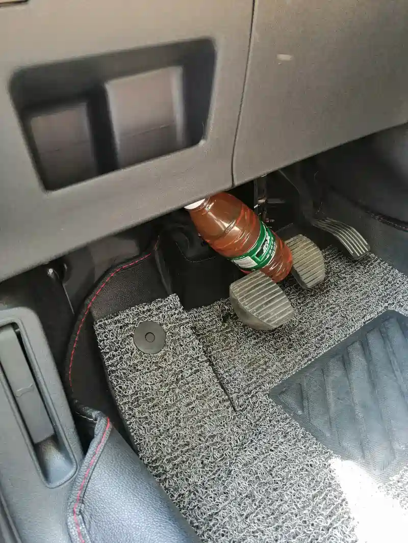

一个人没人帮我踩刹车,只能用矿泉水瓶顶住刹车踏板,观察刹车灯。
右边的刹车灯泡坏了。
左边的还正常
