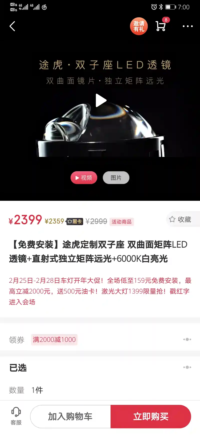

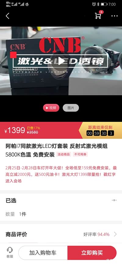

最开始途虎上的备选方案
买回来之后雨刮不是太给力,刮出来有水痕;卤素大灯在夜晚行驶可视范围非常有限,开远光虽然有提升但在会车时对双方安全性也有影响。再加上老妈终于重拾自信准备学车了,所以最终决定改装氙气透镜大灯。
最开始途虎上的备选方案
途虎定制有三个星座,但只看到这个双子的
但途虎上的评价和实际的到店体验确实老师傅没以前那么多了,毕竟改装大灯不像做小保养换换机油机滤那么简单。途虎pass![]()

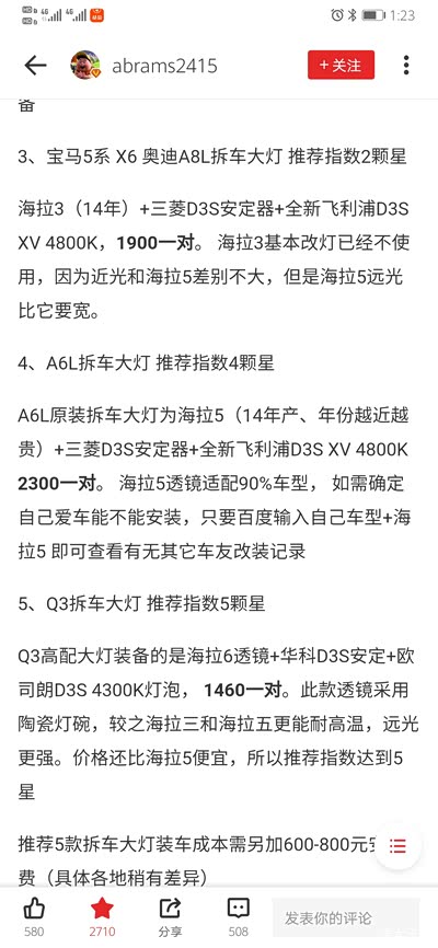

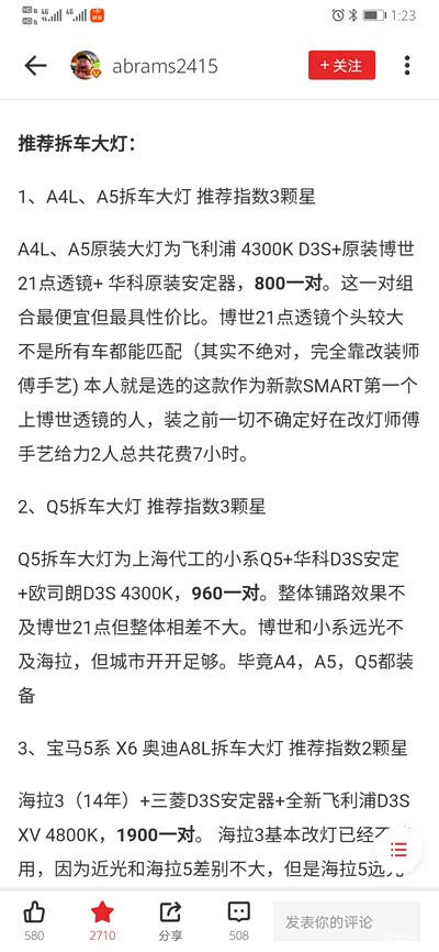

作为张大妈的忠实粉丝,翻了远古贴,看到了这个组合,博士***在预算内,但施工难度大且“远古”,就不考虑了。
最后在淘宝上找到了同城卖家,给出的方案是14拆车海拉5+汗雷6500k+奥兹母安定
问了一下修车群里的老哥,价格合理,在考虑到同城,施工及后期会比较方便,遂往。

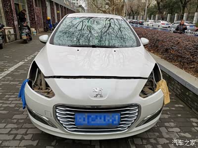

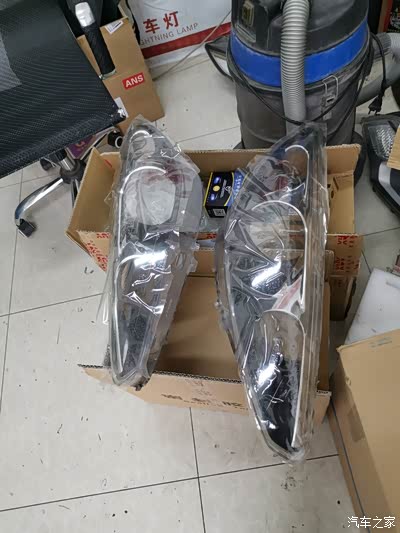

下午1点正式到店,老板已经需要的东西都准备好了

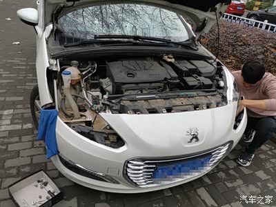

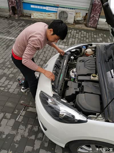

拆前保险杠
拆下大灯,垫毛巾
盖上机盖
此处感谢老板科普:前保需要归位,时间太久可能会变形。

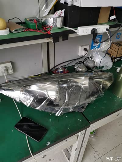

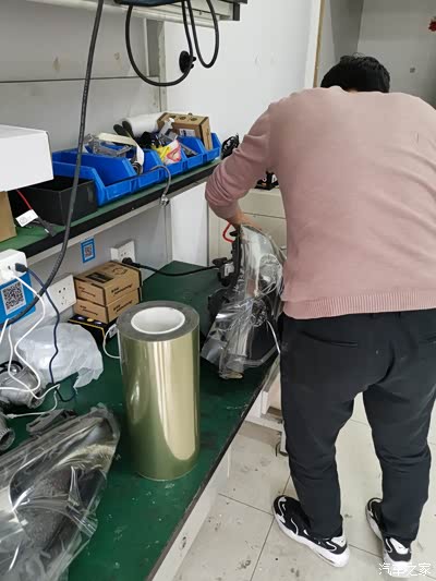

贴膜
略显粗犷的贴膜![]()

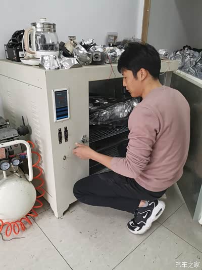

进烤箱,150°,开烤!

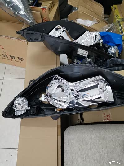

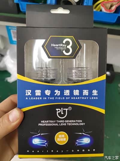

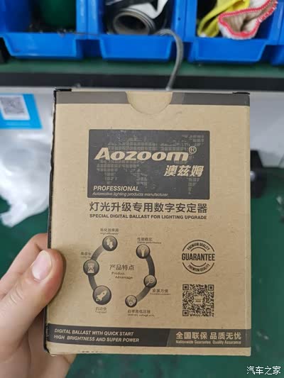

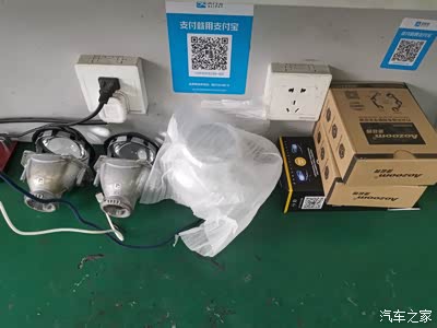

给你们看看马上要装上的三大件:
奥迪a6l拆车海拉5
奥兹姆35w安定器
汗雷6500k氙气灯

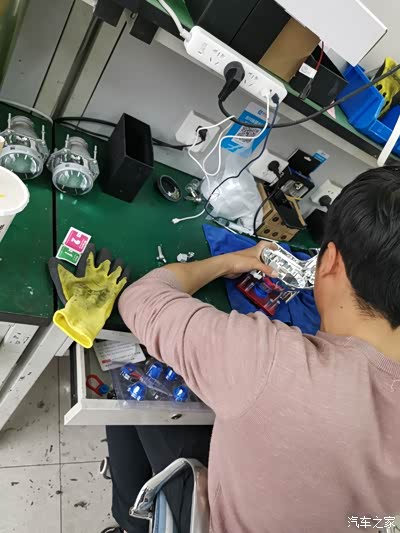

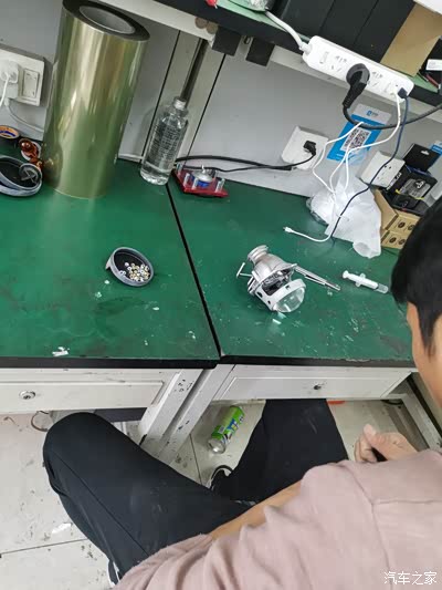

等冷胶烤熟期间老板已经在把准备工作做起来了
预装螺丝
烤熟出炉啦~

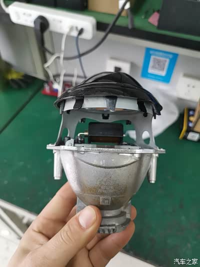

先分离灯罩
老板肯次肯次刮干净的灯罩

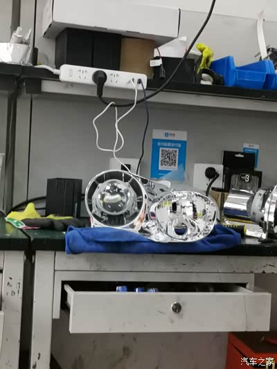

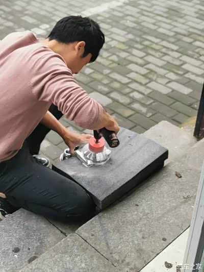

给透镜的4个固定螺丝打孔
灯碗打透镜预留孔
安装透镜
切线调试

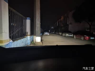

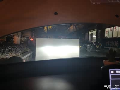

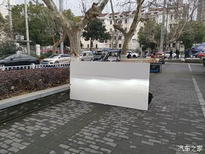

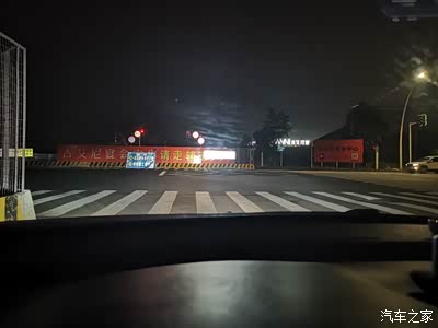

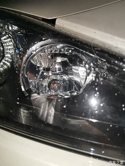

近光效果,手机拍出来切线看不清,到肉眼看很清晰
“卡姿兰”大眼睛
原车卤素远光灯

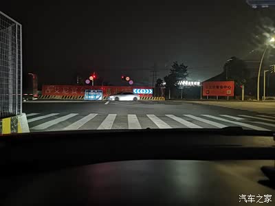

等红灯时来看看近光

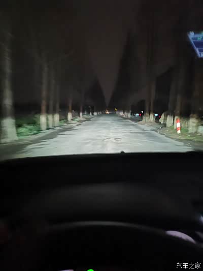

远光效果
切线清晰,铺路效果非常好,50米左右正好照亮车牌,不晃对车
乡间小道铺路效果,路人,无灯车无所遁形!
