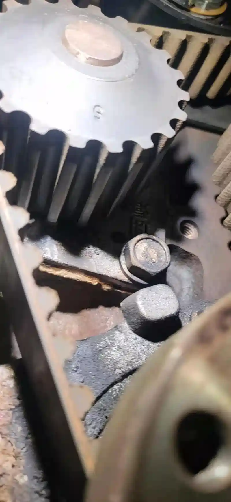

进入预检工位,进行安全检查。发现水泵漏水。(如图)
按照检查结果,填写预检单并签字确认。
